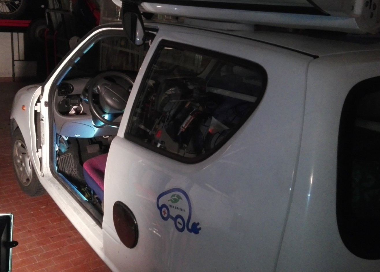

La mia Eli comincia a risentire dei dossi rallenta traffico, degli anni e.. del livello qualitativo delle utilitarie FIAT anni 90 :mrgreen:
Dopo gli ammortizzatori ha ceduto una cerniera di portiera, forse a causa di un urto sullo sportello...
Avendo già avuto un mese di stop per la cella stavolta ho agito in fretta... e in perfetto stile Foto Utentelodovico solo dopo aver smontato mezzo sportello ho capito che bastava svitare i perni delle cerniere ed estrarre la portiera... ecco Eli in versione Buggy
E solo dopo aver allentato la cerniera ho capito che fatica avrei fatto per riallinearla...per fortuna non avevo smollato anche quella sana.
In compenso ho evitato la fattura del carrozziere e fermato l'auto solo per 24 ore ;-)

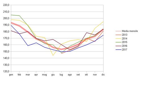

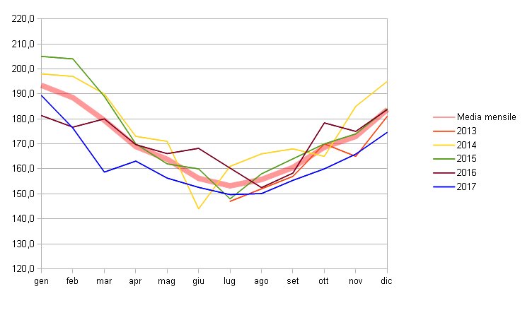

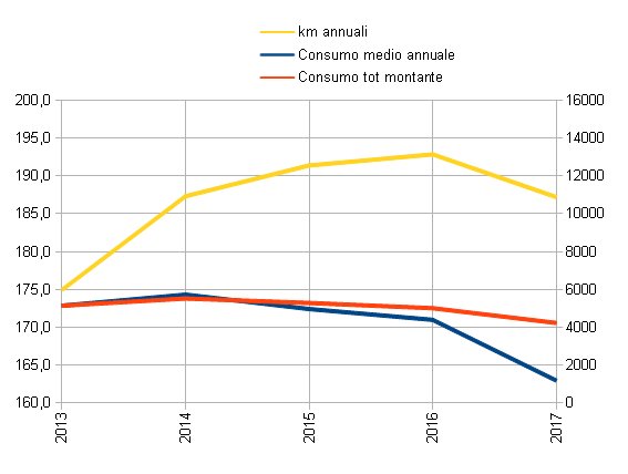

Messaggioda Foto Utenterichiurci » 15 gen 2018, 12:06

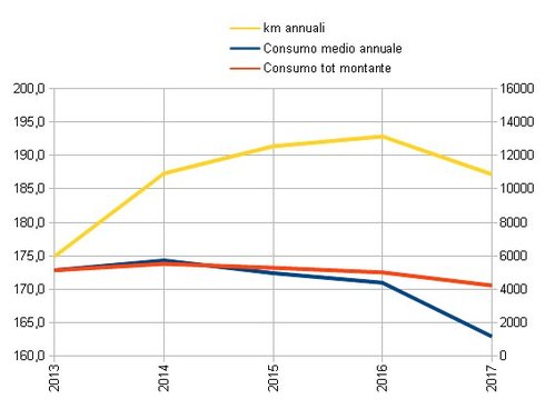

Ecco i consumi fino a dicembre incluso:
Il 2017 così staccato dagli altri, e il fatto di aver usato l'auto per più di 4 anni mi ha spinto a generare un altro grafico, quello dei consumi medi annuali:
Mi sembra significativo e provo a fare qualche ipotesi per spiegare la progressiva riduzione dei consumi..
1) è un effetto del "riscaldamento locale", negli ultimi anni a Milano sono sempre più frequenti inverni relativamente caldi, con poca nebbia, più sole diurno. Il grafico andrebbe correlato con i dati storici dei gradi-giorno della zona.
2) la pratica aumenta l'efficienza del pilota nell'uso del mezzo, in particolare della frenata rigenerativa
3) il 2017 presenta una riduzione marcata, ma potrebbe essere dovuta ad un uso maggiore dell'auto da parte mia, con una guida più attenta rispetto ai figli

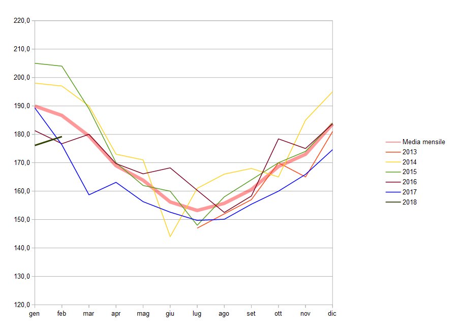

Messaggioda Foto Utenterichiurci » 4 mar 2018, 16:50

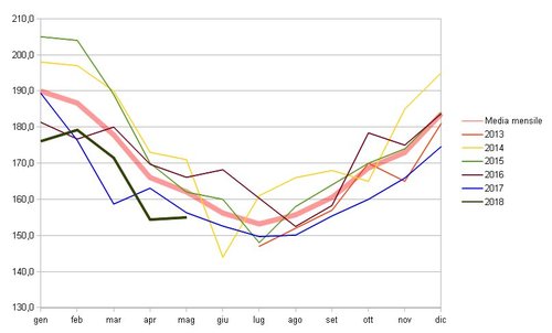

Dopo un gennaio relativamente caldo Burian si è fatto sentire: i consumi di febbraio sono stati più alti di quelli di gennaio!

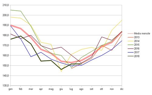

Messaggioda Foto Utenterichiurci » 31 mag 2018, 10:31
Aggiorno con i consumi degli ultimi 3 mesi!
Continua la tendenza al ribasso, e a questo punto sono quasi ansioso di scoprire quando finirà!
poiché non credo sia ipotizzabile un miglioramento dell'efficienza di celle o CB con gli anni (magari...) restano solo come ipotesi possibili un riscaldamento locale e un uso migliore del mezzo.
Effettivamente nell'ultimo anno è aumentato il mio uso rispetto a quello dei figli, e probabilmente sfrutto meglio la frenata rigenerativa

Messaggioda Foto Utenterichiurci » 7 set 2018, 10:20
Ultima misura estiva, da settembre i consumi torneranno a risalire...
Per ora 2017 e 2018 restano due anni con consumi sotto la media.
