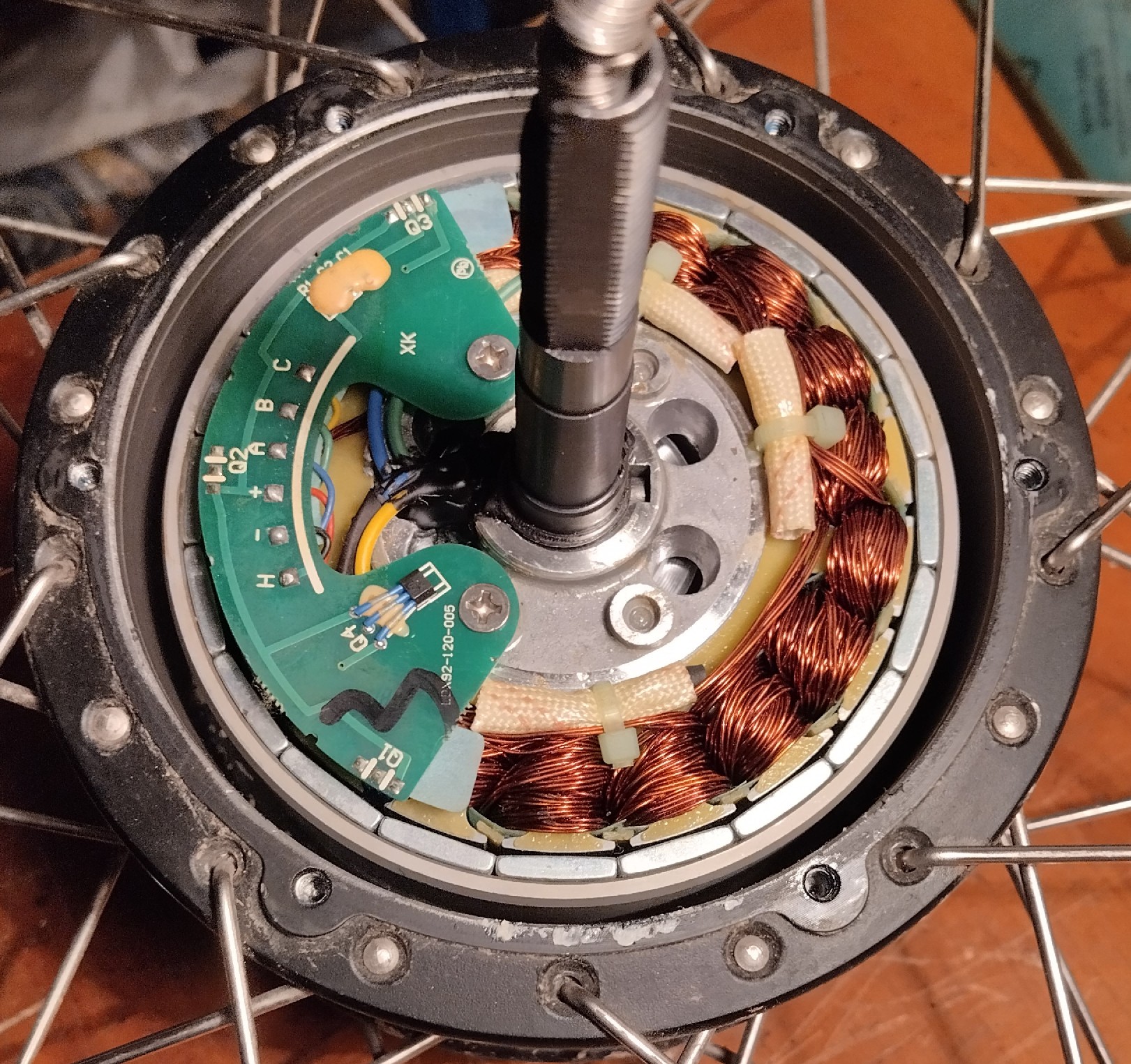

Mi sono deciso di aprire il motore

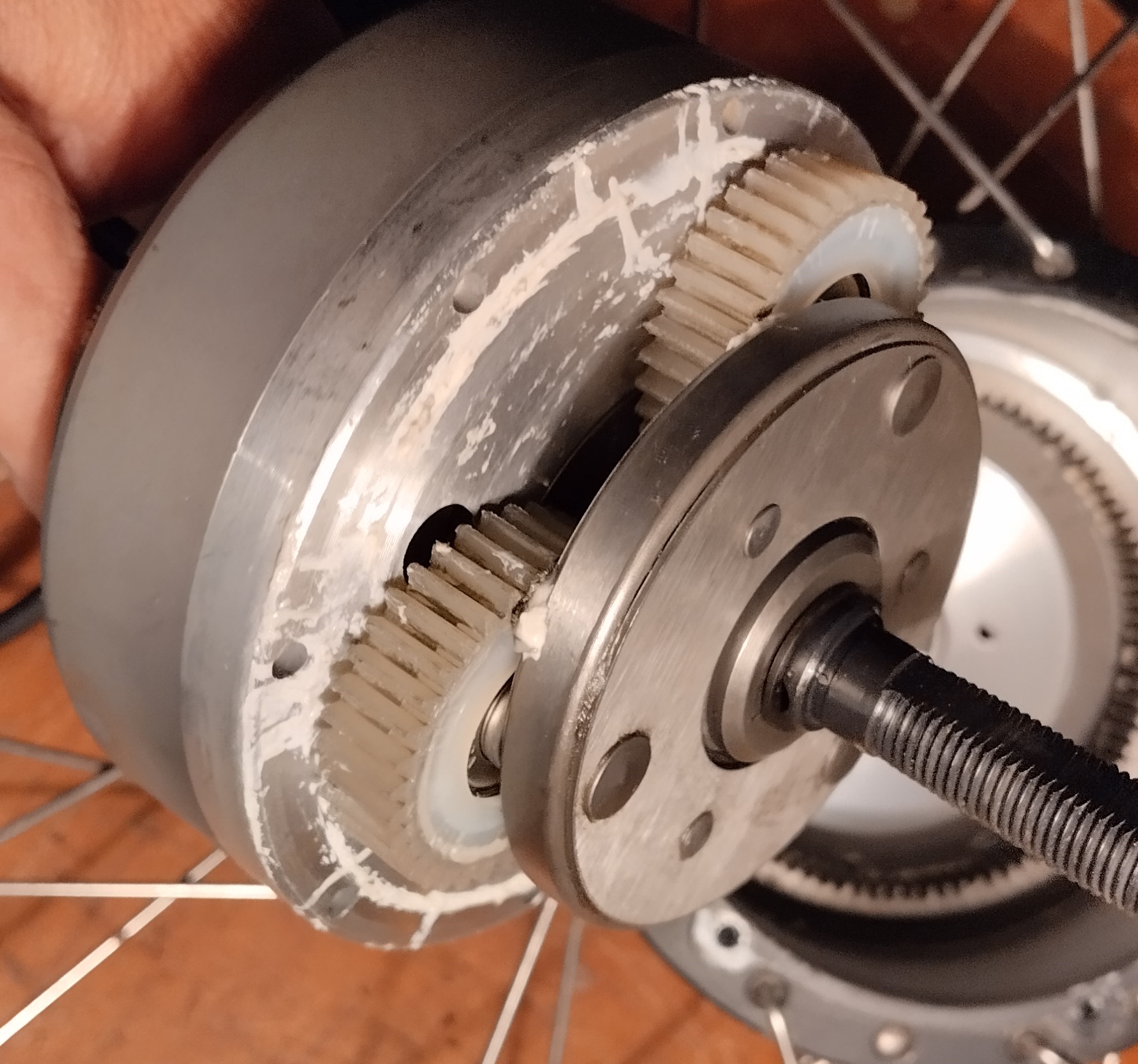

Il grasso sembra pochino, su altro forum consigliano grasso al bisolfuro di molibdeno, condividete?
Non mi piace che i piani di chiusura non hanno guarnizione, penso di aggiungere un filo di guarnizione in pasta oppure un minimo di grasso, per evitare si infili acqua se dovesse trovarsi sotto uno degli scrosci violenti che stanno diventando sempre più frequenti

Il grasso al bisolfuro di molibdeno mi risulta essere adatto al metallo in condizioni gravose ma i tuoi ingranaggi mi sembrano di plastica (nylon?) forse è più adatto quello al silicone.
claudiocedrone
21,3k 4 7 9 - Master EY
- Messaggi: 15303
Nell' ordine
Grassi PTFE
Grassi Siliconici
Grassi PAO
(di questi ultimi verificare specificamente se compatibili con le plastiche)
