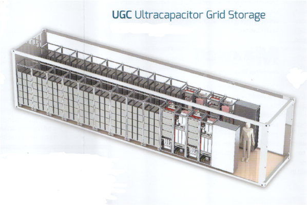

Non è detto, come ben sai ci sono anche soluzioni più innovative. Ieri ho assistito al collaudo in Germania di un sistema in container che può fornire 2 MW, che potrebbe ricaricare per esempio 8 auto o bus con 250 kW ciascuno, prelevando l'energia da supercondensatori (o ultracapacitors). Questa apparecchiatura si chiama UGS (Ultracapacitor Gris Stabilizer) perché è stata pensata per coprire i buchi di rete e fornire inerzia sintetica, ma potrebbe tranquillamente svolgere la funzione di caricatore veloce in DC.
La ricarica dei supercondensatori avviene in un tempo che è circa 10 volte superiore al tempo di scarica; la ricarica può avvenire da eolico, fotovoltaico, idroelettrico, genset, fuel cell a idrogeno o da rete pubblica.
Il sistema prevede una notevole modularità sia come ingressi che come uscite; l'azienda sta consegnando i primi pezzi di un sistema modulare da più di 20 MW ad uno dei maggiori gruppi automotive nel mondo.
Il sistema modulare permette di assegnare una certa capacità ed una certa potenza, in modo assolutamente indipendente. il volume occupato dai supercaps è predominante; nello stesso scomparto ci sono gli inverter ed i convertitori DC/DC. In altro scomparto c'è la parte per l'ottimizzazione termica.
Non avevo mai visto così tanti supercondensatori funzionanti tutti insieme!
Mario
Mario
