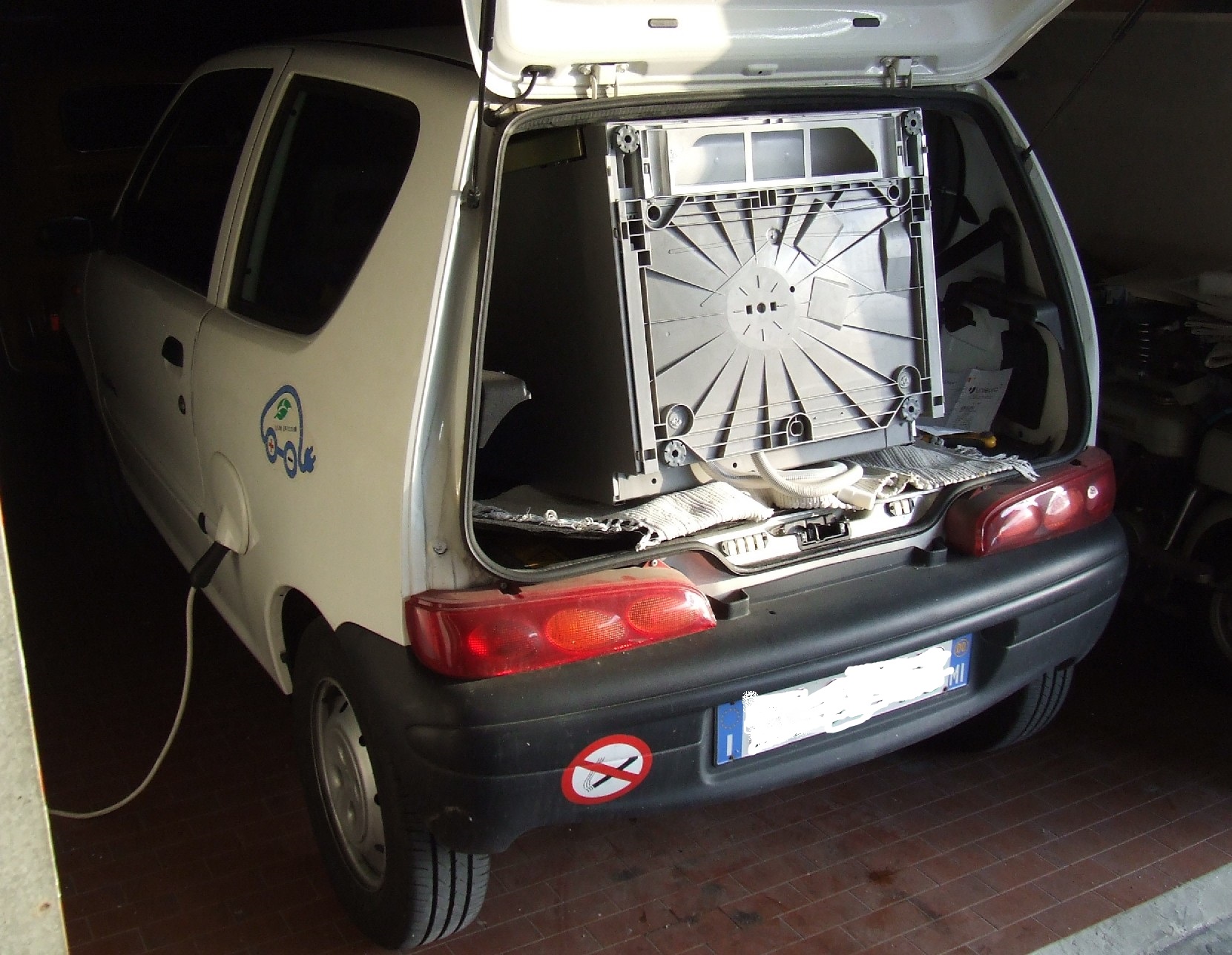

Mistero risolto, ed è colpa della mia superficialità...
Era un anno forse che non controllavo i circuiti, nel frattempo, forse a causa di una infiltrazione o solo dell'umidità, le piste lato componenti in alcune zone presentano segni di corrosione, con conseguenti interruzioni o falsi contatti.
Tempo fa avevo messo una di quelle resine protettive spray ma solo lato retro, perché non volevo ricoprire i componenti e rendere più difficili eventuali riparazioni.
E' ora di provvedere, dopo i dovuti controlli e ritocchi resinerò anche l'altro lato...
Che dilettante allo sbaraglio...

[27] Eli furgonata
E in vista dei 25000 km totali... pensando a quelli che con una Seicento non riescono neanche a farci la spesa...
Potevo mai andare a ritirare la LAVASTOVIGLIE nuova (in classe A++ e ecologica) con altro mezzo?
