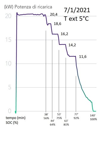

Messaggioda Foto Utenterichiurci » 16 gen 2021, 13:44
Curva di ricarica "rapida" (22kW, non pochi per una city car) da colonnina EnelX.
Per il bene dell'umanità ho scaricato l'auto fino allo 0% spaccato di SOC :mrgreen:
