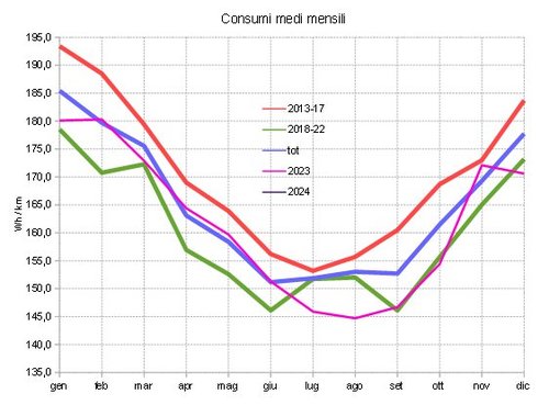

Dopo un po' di latitanza rinfresco la storia di Eli, anche per dare nella sezione un messaggio più positivo e meno scettico della media...
Il 2023 è stato un anno un po' particolare, molto caldo secondo le statistiche; cosa dicono i grafici dei consumi?
Effettivamente i consumi sono stati molto bassi da giugno in poi, con la sola eccezione di novembre. I mesi prima di giugno sono stati influenzati, purtroppo, dal peggioramento della mia cagnolina Briskola, e quando ci penso mi vengono gli occhi lucidi.
Dopo 16 anni nei quali non ha mai dato nessun problema, ha cominciato a cedere nel trattenere le evacuazioni; questo, unito al fatto che anche il figlio minore è andato a vivere altrove, mi ha costretto a fare avanti/indietro da lavoro a casa in pausa pranzo, e mediamente per i tempi ristretti ho usato allegramente la cavalleria di Eli , da qui i consumi un po' più elevati rispetto agli ultimi anni

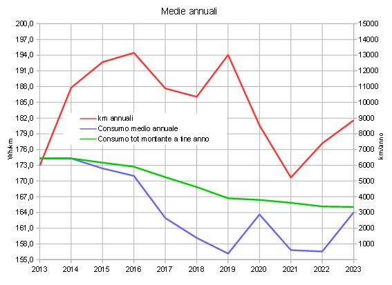

Le medie annuali confermano il trend in discesa dei consumi e il fatto che, nonostante il degrado delle batterie con un leggero aumento della resistenza interna, l'efficienza del veicolo non ne risente in maniera apprezzabile
