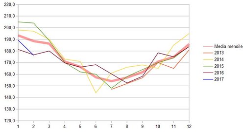

E' ora di aggiornare questo 3d con l'ultimo grafico sui consumi:
Sono quasi 4 anni che la usiamo, e direi che i circa 12000km/anno percorsi dimostrano che la mobilità elettrica è già possibile.
Le batterie, al litio ma non di ultimissima generazione, mi sono costate circa 5000 € ma ad oggi non mostrano un calo di prestazioni apprezzabile.
L'auto, pur se di 16 anni fa, in ambito urbano è godibilissima e nonostante un caricabatterie non molto efficiente ha un consumo medio TOTALE di 173 Wh/km... dal punto di vista "efficienza energetica" da spina a ruota è quindi circa 3-4 volte più efficiente di un'auto termica (e potrei migliorarla con un nuovo CB)
L'unico freno vero per tutti alla diffusione delle auto elettriche è il costo ancora elevato, il resto sono scuse per continuare a comprare SUV enormi ed intasare le città, sia di polveri sottili che fisicamente con auto enormi che mediamente portano a spasso una sola persona.
Scusate l'estremismo "verdista".. ma visti alcuni ultimi post qualunquisti ho voluto mostrare che altre scelte sono già possibili
FIAT Seicento Elettra - "Eli"
