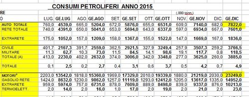

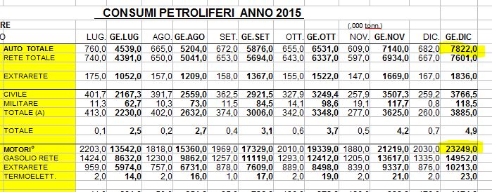

Questa cosa mi ha incuriosito

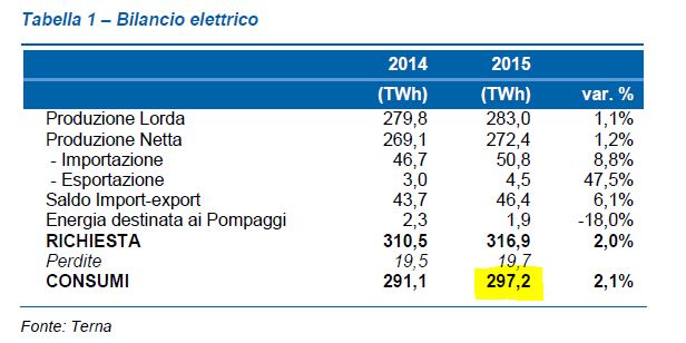

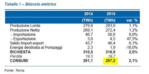

Facendo ad esempio riferimento al 2015 risulterebbe secondo Terna
Un consumo totale annuale di circa
di energia elettrica.Per quello che riguarda il carburante (benzina e gasolio) invece ho trovato questi dati del
Ministero dello sviluppo economico
che convertiti in litri

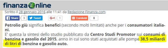

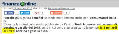

..tra l'altro in ottimo accordo con quest'altra fonte "ufficiosa" di FinanzaOnline
Ora considerata una energia specifica (media ponderata ad occhio
risulta un consumo energetico da idrocarburi di circa
.In buona sostanza sembrerebbe che se convertissimo all'elettrico tutto quello che adesso facciamo con benzina e diesel avremmo necessità di più del doppio (+160%) dell'energia elettrica che stiamo usando adesso.
In effetti, già esclusi prima GPL e metano, se anche calcolassi la sola benzina, circa un quarto del totale, si passerebbe dal +160% ad un +40%, circa una volta e mezzo l'energia attuale.

in quel gasolio/benzina ci sono pure gli autotreni e i cmion in generale, altrimenti salta all'occhio che sarebbe un consumo inverosimile, considerati circa 60 milioni di italiani sarebbero 666 litri A TESTA, compresi ottuagenari e neonati...

comunque 38*10^9 litri sono (molto circa) 39*10^10 kWh cioè 380 TWh (quindi non +160%)
