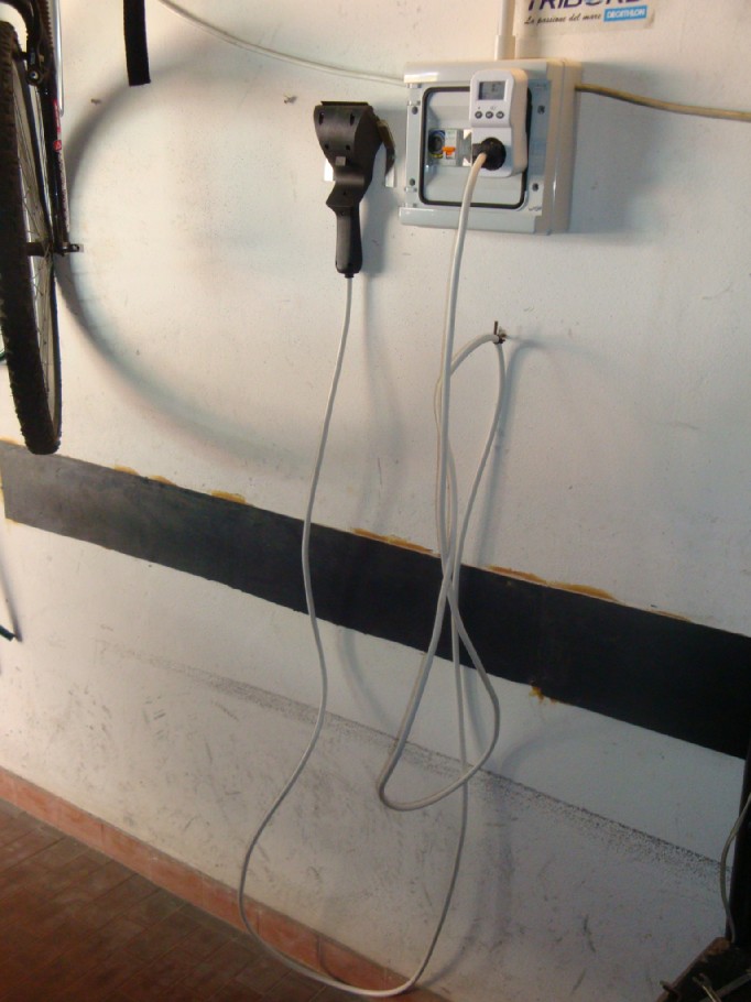

Nel mio box a terra c'è di tutto, molti box non sono neanche piastrellati... e poi o fai uno scavo o diventa una padella di qualche chilo come quella ipotetica vista nel link.
Ma per sostituire quale grande casino? Qualcosa come questa?
Quindi tolgo qualcosa che si può appendere al muro e la sostituisco con un aggeggio + costoso, +sprecone e che mi occupa spazio a terra?
