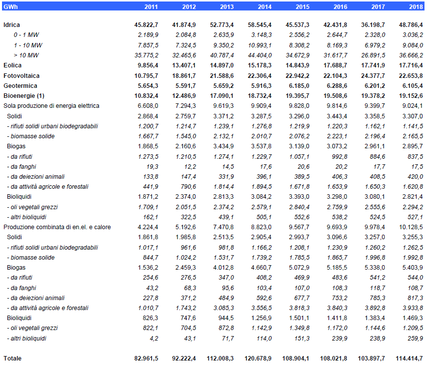

Messaggioda Foto Utentepaolo a m » 24 dic 2019, 19:59
Kagliostro ha scritto:Ma tra le rinnovabili ci sono anche i termovalorizzatori che bruciano i rifiuti ?
Da qualche anno a questa parte vengono computati a tal fine solo i rifiuti biodegradabili.
La composizione delle rinnovabili elettriche: (da TERNA)
