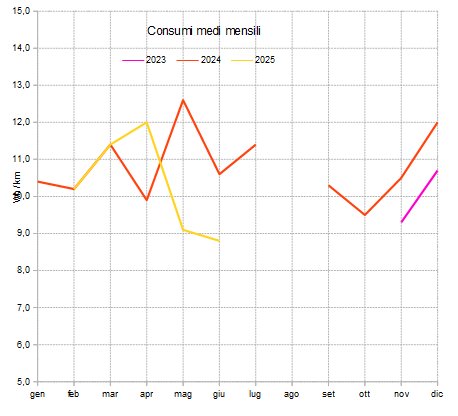

Messaggioda Foto Utenterichiurci » 7 lug 2025, 23:10

La velocità media, nei tratti casa-lavoro, è di solito compresa tra 24 e 27 km/h (spingendo sui pedali sfioro i 30), i consumi invece sono compresi di solito tra 10 e 12 Wh/km ma sono meno significativi di quelli delle auto elettriche, perché risentono fortemente di quanto spingo sui pedali. Ecco un grafico
A parte il minimo di giugno 2025, dovuta a una biciclettata fatta a bassa velocità e potenza motore al minimo, non si vedono differenze tra inverno ed estate. Me lo sono spiegato col fatto che più fa freddo più spingo sui pedali per scaldarmi, mentre in estate per non arrivare sudato di solito lascio lavorare il motore quasi da solo nell'ultimo chilometro.
