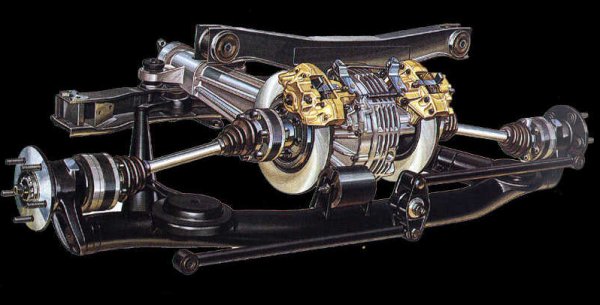

Foto Utenteedgar
10,0k 4 5 8
Messaggi: 5230
[4] Re: Motore Ruota
Messaggioda Foto Utenteedgar » 29 nov 2014, 9:49
Considerando che la vecchia Alfa 75 aveva i dischi freno sui semiassi per avere meno masse flottanti, mi sa che questo è un passo indietro
