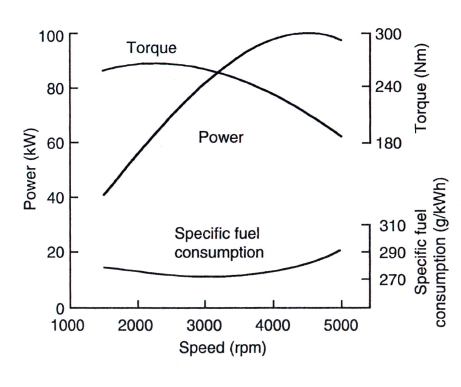

Salve sono uno studente e sto studiando i veicoli ibridi ed in particolare la caratteristica ideale di trazione.
Una volta definita la suddetta caratteristica (potenza costante e coppia che diminuisce con un andamento iperbolico) è stato visto la caratteristica di un MCI (motore a combustione interna) e di un ME (motore elettrico) con la conclusione che il ME presenta, a differenza di un MCI, una caratteristica vicina a quella ideale.
Mi sono soffermato sulla caratteristica di un MCI per capire il motivo per il quale
-la coppia aumenta fino ad un numero di giri n1 e poi diminuisce;
-la potenza aumenta fino ad un numero di giri n2 e poi tende a diminuire;
-perché quando la coppia dopo n1 diminuisce e la potenza tende sempre a crescere fino a n2.
di seguito riporto la caratteristica di un MCI:
24-08-2015 22-01-55.png (81.26 KiB) Visto 3022 volte
Chi mi può aiutare a risolvere i miei dubbi.Grazie a tutti

E' da tempo che vorrei mettere giù qualche formula relativa ai veicoli, ci provo...
La relazione tra potenza e coppia è del tipo:
Potenza = k x Coppia x num.giri
Dove k è una costante dipendente dalle unità di misura usate per coppia e numero di giri.
Se ne ricava che:
- dove la coppia è costante la potenza aumenta linearmente col numero di giri, se la coppia è crescente/decrescente la curva di potenza è convessa/concava
- si ricava che il regime di coppia massima corrisponde al punto in cui una retta passante per l'origine è tangente alla curva di potenza
Queste considerazioni relativamente semplici ti dovrebbero far capire che i regimi di coppia massima e potenza massima non corrispondono. Forse sarebbe più chiaro se invece di quel grafico ne trovi in rete uno relativo a un veicolo reale, dove è più evidente l'andamento abbastanza irregolare delle curve per motori a combustione interna
