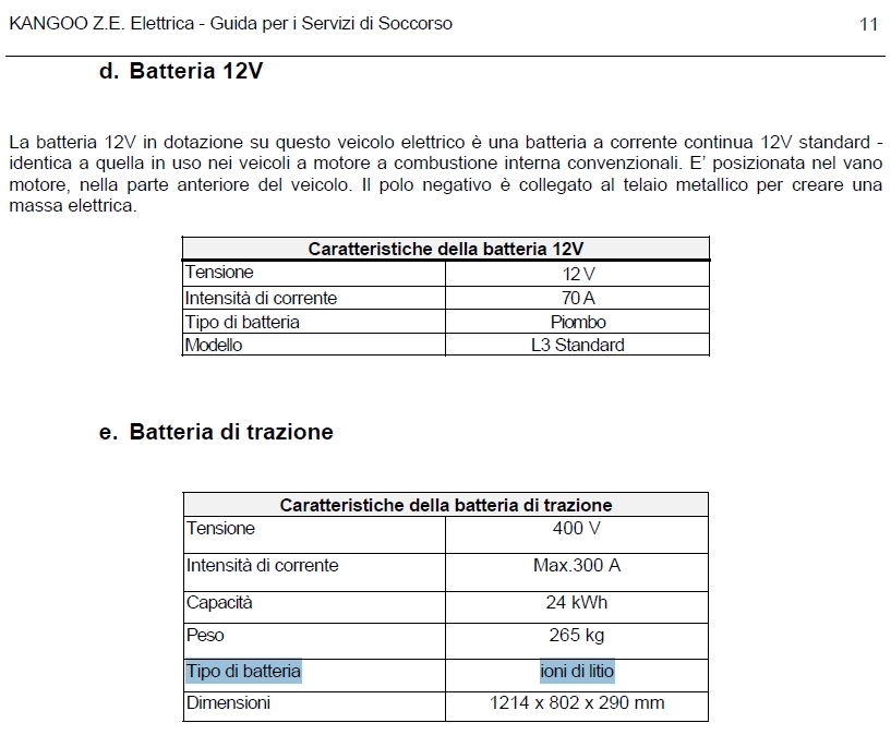

Salve secondo voi un furgone elettrico può essere parcheggiato e ricaricato in un box o comunque in un ambiente chiuso tipo capannone senza prevedere come si fa per i muletti una zona dedicata e ventilata?
Parliamo di un furgone con batterie ermetiche.
grazie
saluti

Che tipologia di batterie monta?

basta essere aggiornati... la ventilazione era necessaria solo con batterie al piombo e correnti di ricarica elevate.
Le moderne batterie non la richiedono.

Il problema sono le batterie al nichel-cadmio o quelle al piombo che durante la fase di ricarica producono idrogeno, quelle attuali sono al litio e non presentano questo problema

Furgone kangoo ZE

Infatti nella mia Elettra c'erano ben 5 o 6 ventole a eliminare accumuli di idrogeno nei cassoni batterie, durante la ricarica sembrava un aereo in decollo :mrgreen:
Col passaggio al litio le ho scollegate, anche perché ricarico rigorosamente a bassa potenza

Il Camion + che furgone con motore ele da 120kW ha le batterie al litio quindi se ho capito bene non c'è bisogno di nulla può stare tranquillo nel capannone della ditta per essere ricaricato
