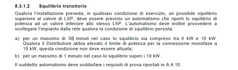

Devo dire che a me piace molto di più la ricarica a 11kW piuttosto che la 7,4kW perché la prima è trifase e non capisco nemmeno perché sia consentita la ricarica monofase a 7,4kW, visto che se non ricordo male la Norma CEI 0-21 indica come massimo consentito uno squilibrio fra le fasi pari a 6 kW.
Però con la ricarica a 11kW devo prevedere un differenziale tipo B, ho appena controllato su un listino ed il prezzo è ancora di ben 800,00€ (era prevista una discesa dei prezzi, ma evidentemente non è ancora iniziata).
In sostanza quindi propenderei per un 7,4kW, però la questione del massimo squilibrio consentito come la mettiamo? Si potrei rivedere la distribuzione delle fasi, ma ci sarà sempre un momento nel quale l'unico assorbimento è dato dalla ricarica del veicolo.
Non mi risulta (è così in Germania), ma potrei ricordare male.

Il punto incriminato della CEI 0-21 è questo.
Si riferisce alla connessione in rete di utenti attivi (qui ci sarà un fotovoltaico).
Io sinceramente non ho ancora capito se il Distributore si preoccupa di questo aspetto oppure no, non mi sono mai giunte notizie a riguardo di problemi sorti in seguito a squilibrio >6 kW (io normalmente a livello progettuale considero di mantenere lo squilibrio sempre entro i 6 kW comunque).

Danielex ha scritto:Sarebbe interessante capirci qualcosa dello squilibrio
Sinceramente in Italia non ho mai percepito il problema nei confronti del distributore (casomai è un problema per il proprio impianto).
In Germania, invece, la norma esclude carichi monofase oltre 4,6 kW, ma le automobili sino a 7,4 kW sono tollerate. Tuttavia i costruttori di auto tedeschi si stanno spostando verso gli 11 kW trifase.
