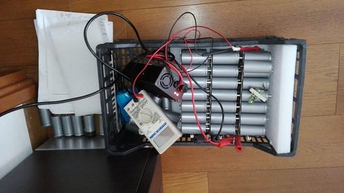

Apro questo 3d in seguito a una richiesta di aiuto ricevuta via Facebook.
Un utente in zona Como possiede una Mia Electric, auto francese non più in produzione, con qualche problema di batteria.

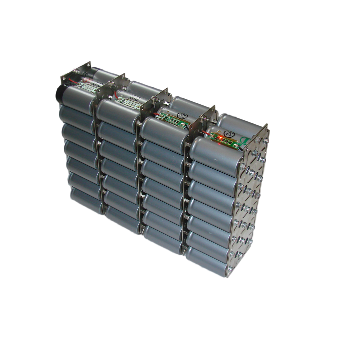

Le celle dovrebbero essere:
http://eauto.si/metron-shop/?product=li ... ell-module
Qualcuno può fornire altri dati tecnici?

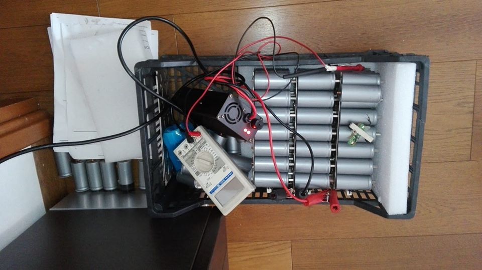

Oggi Tullio mi ha portato un modulo danneggiato...proverò a fare qualche test per capire se c'è un problema di batteria, di BMS o altro:

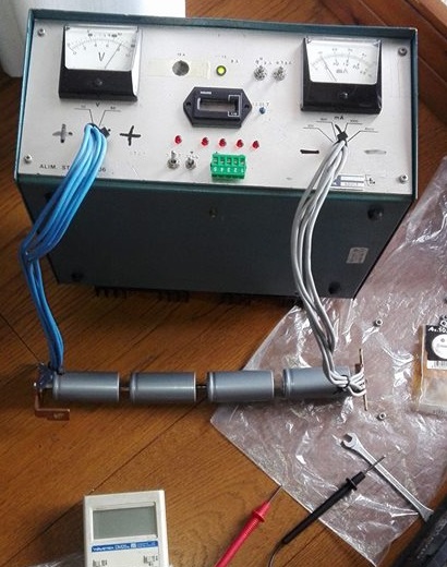

Ed ecco per l'occasione che lo "scariccatore" è tornato a ruggire!

[4] Re: MIA!
Messaggioda Foto Utenterichiurci » 25 feb 2018, 16:48
In effetti :D
E' un blocco sostituito, del 4s due sono a 0V, quindi sicuramente KO.
Un po' mi faccio coinvolgere troppo dal volontariato elettrico, mica me l'ha chiesto lui :mrgreen:
Era la curiosità di testare queste celle cilindriche che assomigliano a quelle della Tesla, e danno una densità energetica superiore alle mie giallone.
Le prime 4 hanno C>=4,2Ah contro i 5 nominali, non male
