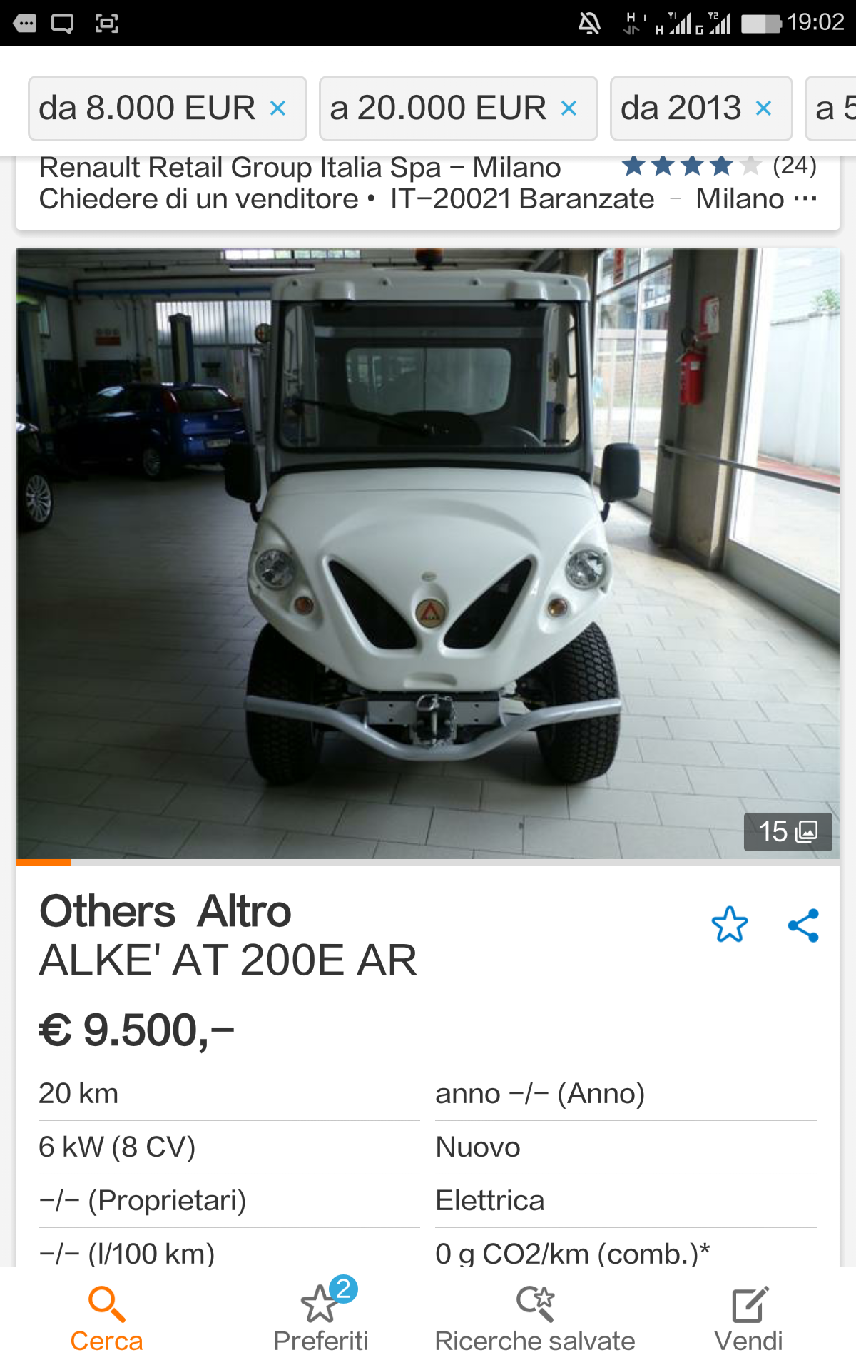

Mi dico a quel punto...va beh, mi devo accontentare, e fiducioso guardo la prima proposta, eccola:
Mi dico... beh forse non è proprio adatta al mio caso,

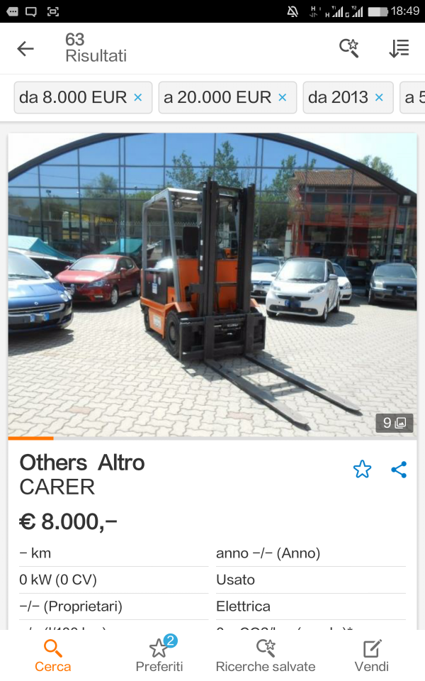

vediamo se trovo qualcosa di meglio salendo di prezzo...
no, non ci siamo ancora...

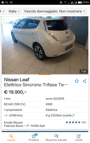

ma aspetta, provo a ordinare i risultati in senso decrescente, partendo dalle piu belle:
eh ah beh bah buff... mmm non è che mi piace tanto con quel dietro fatto così, e poi costa 20.000 euro... beh la tengo in considerazione come ultima ipotesi....

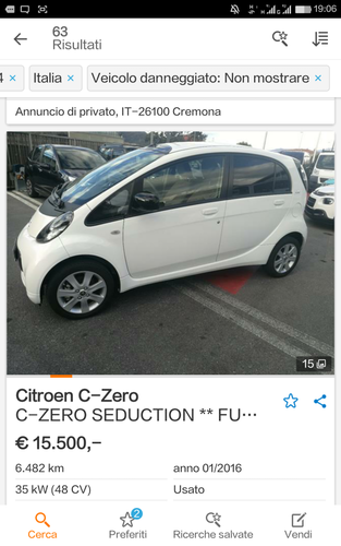

...provo con una intorno ai 15000 euro, eccola
'nsomma, bellina, ma mannaggia perché l'hanno fatta così allungata... e poi autonomia 150 km,
come farò con questa andare in sicilia quest'estate? forse ci metterò un mese per arrivarci? ma le mie ferie saranno al max di 15 giorni...
