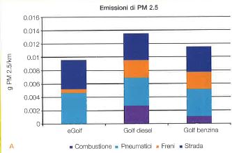

Sull'ultimo numero dell'Energia Elettrica, in un articolo dell'RSE, sono riportati alcuni interessanti confronti di emissioni di PM per diverse motorizzazioni dello stesso modello.
