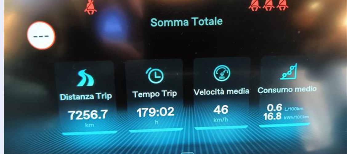

Ciao a tutti,
avendo avuto modo di guidare, temporaneamente ma per circa 7000 km, un'auto ibrida plug-in (MG EHS)
volevo condividere alcune impressioni e i "risultati" della guida.
Avendo cura di sfruttare fin dove possibile la modalità elettrica, ricorrendo al termico solo in caso di batteria scarica, i consumi di benzina nel normale utilizzo sono praticamente insignificanti: circa 0.6 l/100 km.
Per contro, i consumi di energia elettrica si attestano a circa 17 kWh/100 km.
Anche in "elettrico puro" il veicolo è brillante: è la prima volta che guido un'auto elettrica con il cambio (anche se automatico) e la mia impressione è che aiuti non poco rispetto ad una trasmissione a rapporto fisso, almeno per casi di motori elettrici non eccessivamente sovradimensionati (questo da 90 kW è per me "giusto" per un veicolo di questa taglia).
Interessante anche la strumentazione, che mostra anche gli ampere assorbiti / erogati dal sistema elettrico e i giri del motore elettrico, oltre che quelli del motore termico.
Completamente diverso il consumo nel caso l'autovettura sia utilizzata in "ibrido" , ossia lasciando libero il computer di bordo di accendere il motore endotermico. Con batteria carica, i consumi sono attorno ai 20 km/l, con batteria scarica, meno di 15 km/l. Le prestazioni diventano però molto esuberanti, cosa per me nemmeno troppo godibile nel mondo reale, visto che non sono solito andare in pista :mrgreen: .

alev ha scritto: quanto hai effettivamente speso in energia (carburante e colonnina)?
Per fortuna posso ricaricare la notte, a casa, nel posto auto, con il caricatore da 2 kW.
Considerando il costo del kWh [url=https://www.dday.it/redazione/49769/bollette-le-tutele-graduali-convengono-a-tutti-risparmi-da-110-a-240-euro-allanno-] della tutela graduale/url] (0.243 € / kWh) ed il costo di 1.8 €/l per la benzina, ho speso 5.3 €/100 km nel complesso.
