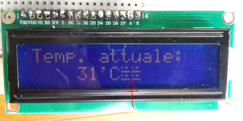

Con arduino ho assemblato un "piccolo termostato" con display LCD più comando relè.
Sul display LCD 16x2 compaiono questi due simboli:
Forse ho sbagliato qualcosa nello sketch? eccovelo:

Forse il display non era correttamente inizializzato
dovresti stampare degli spazi nei caratteri non utilizzati
prova con
Codice: Seleziona tutto
lcd.println("'C  ");
EDIT.
Ah, forse è pure il println che da fastidio, in quanto aggiunge il carriage return a fine stringa
usa solo la funzione print()

Ho levato "ln" lasciando solo "lcd.print" e non escono i simboli O_/

Come soluzione mi ero dato che ".println" si usa solo per andare a capo sul seriale..
Che differenza c'è tra ".print" e ".println"? :oops:

Per andare a capo sulla seriale bisogna inviare due caratteri: CR e LF. Questi sono rispettivamente i codici ASCII 0x0D e 0x0A.
Il CR (carriage Return) fa ritornare il cursore a capo, LF (line feed) sposta il cursore in basso di una linea.
Quindi, dopo la sequenza di caratteri, ci ritroveremo il cursore all'inizio di una nuova linea.
Ora, probabilmente hanno implementato il metodo println anche per LCD semplicemente inviando i due caratteri CR e LF che, ovviamente, non svolgono il compito ma corrispondono a due caratteri non identificati.
Per questo motivo vengono stampati due caratteri strani che io chiamo "fiorellini".
Il metodo print invia solo ed esclusivamente i caratteri della stringa senza farli seguire da CR e LF.

Shh..quando decisi di pubblicare la foto avevo pensato di tagliare la parte dove si vedevano le saldature. Quella mattina mi tremava la mano che era una cosa impossibile e, infatti, sono venute veramente schifose #-o ma funziona senza problemi,per il momento :mrgreen:
