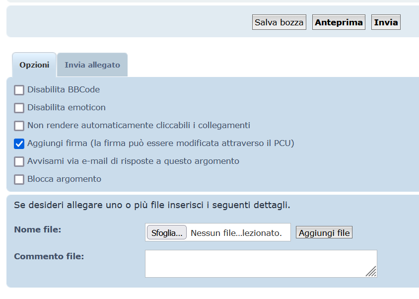

Vorrei inserire due foto per capire meglio il difetto nella visualizzazione del display ma non sono riuscito a farlo.
Come si fa?
Le foto hanno un limite di MB?
Grazie.
Come si fa?
Grazie.
Nella finestra di risposta, apri il tab invia allegato, scegli il file da li, e lo carichi ... ci sono limiti ma se li superi te lo dice, anche i formati permessi non sono tutti quelli esistenti, ma jpg e png li dovrebbe accettare senza problemi.

Le foto si inseriscono con l'opzione "Invia allegato" sotto il box di scrittura del messaggio

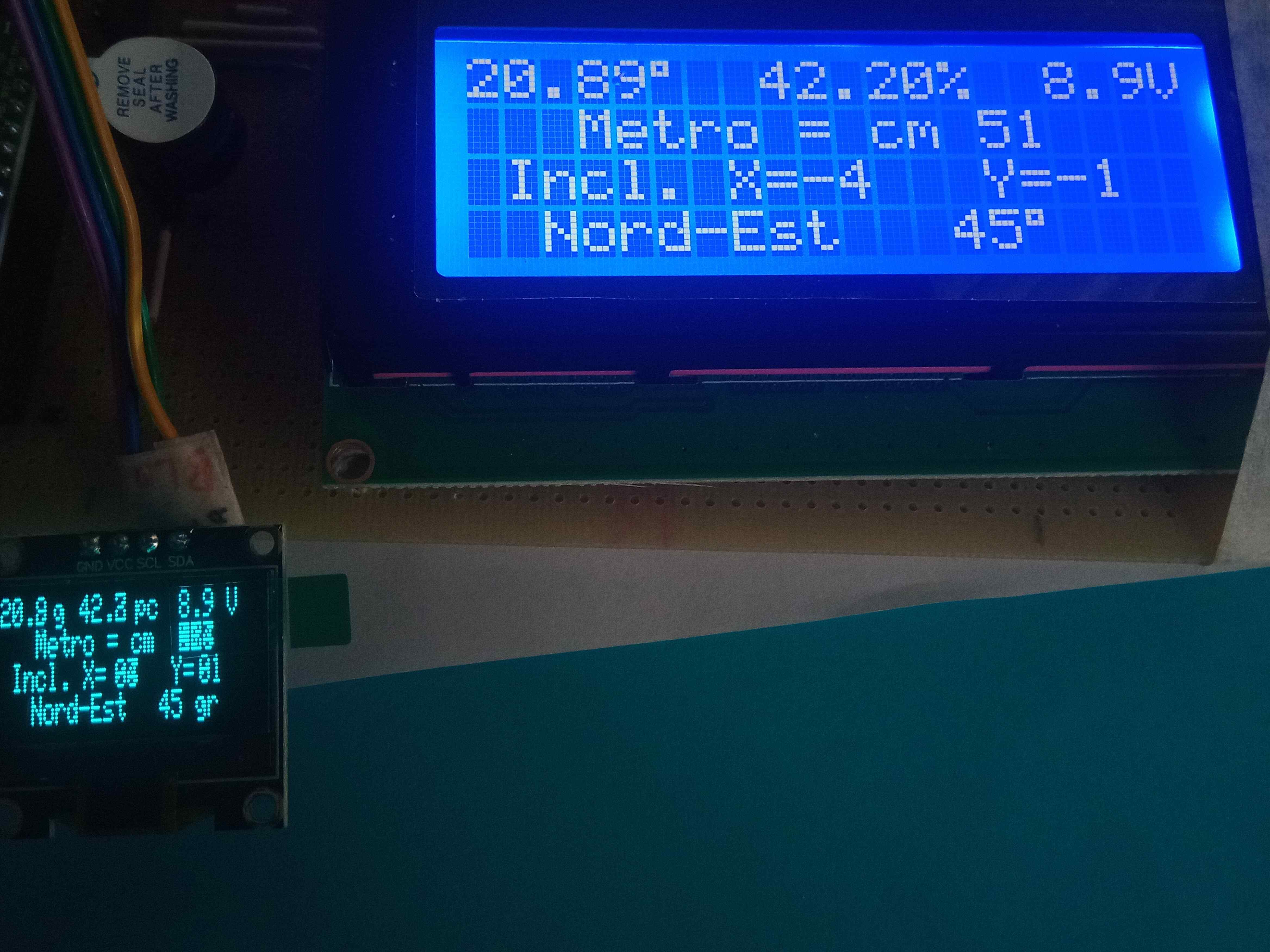

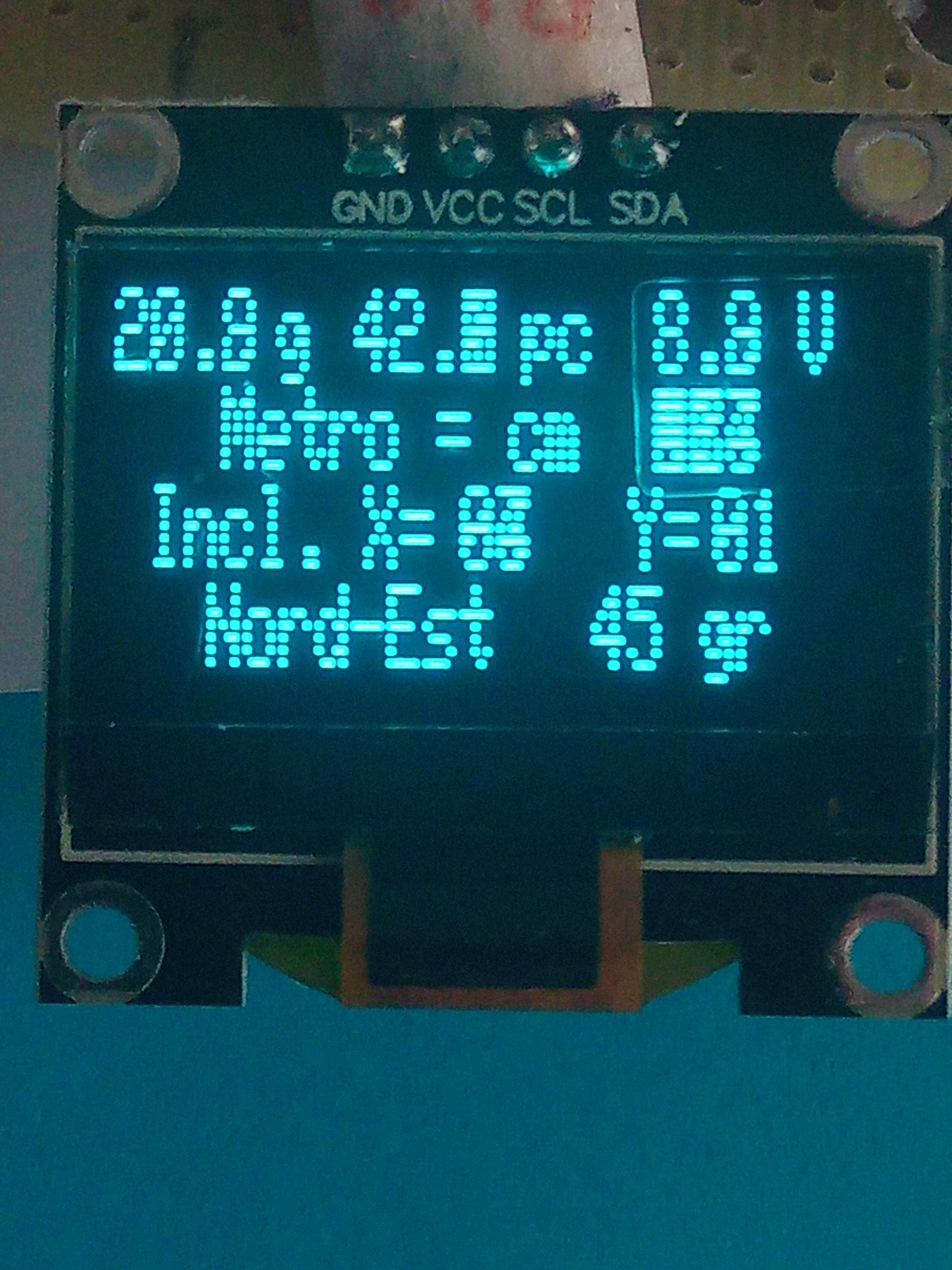

Ecco le foto che visualizza i difetti del display OLED.
Ho dovuto ridurre il peso delle foto.

Potrebbe dipendere anche dal tipo di font, oltre che dalla libreria usata ... tempo fa ho fatto un logger usando un'oled da 1.3 pollici, e la libreria SSD1306Ascii (https://github.com/greiman/SSD1306Ascii , se ti serve solo testo e' molto piu semplice e funzionale del mattone adafruit) ed il suo font 10x15 per avere lettere grandi (ma dispone di parecchi altri font), e ne e' uscita questa roba qui: https://imgur.com/RRVX2FQ (ovviamente se usi un font piu piccolo le linee non sono spesse due pixel come qui, ma una sola, per cui potrebbero apparire piu puntinate, devi provare i vari font finche' trovi quello che va bene a te' )

Grazie per l'attenzione al mio problema.
Come avrete già capito, non ho dimestichezza con Arduino e soprattutto nel gestire le librerie.
Sembra che nel display i punti in verticale dei caratteri siano scritti uno si e uno no.
Allego la parte iniziale del mio sketch, c'è qualcosa che non va?
Con altri sketch copiati dalla rete e lo stesso display, i caratteri sono "normali".
Sarei grato se mi si indica come procedere per l'eventuale modifica del programma.
Grazie.
Ecco la parte iniziale del mio sketch.

Ciao @Saverio15.
Senza leggere il codice che ha prodotto la libreria è difficile indovinare.
Certo, se qualcuno l'avesse già usata magari ci darebbe delle conferme(o smentite).
Faccio tre ipotesi, campate per aria:
i) il codice usa quei caratteri quindi non puoi farci nulla;
ii) il codice prevede la parametrizzazione della dimensione dei caratteri basandosi solo sulle define SCREEN_WIDTH e SCREEN_HEIGHT; poco probabile, brutta cosa, ma non impossibile vista l'assenza d'altre definizioni(fai un tentativo modificandole) a meno che tu non ne abbia scordata qualcuna.
iii) per i caratteri illeggibili(tipo 51), se il difetto non si presenta sempre nello stesso punto, si potrebbe pensare ad un problema nella gestione degli eventuali errori sul bus i2c(però gli altri nodi sembrerebbero esenti); anche in tal caso non puoi farci niente se non cercare la controprova scollegando qualcosa dal bus.
Prendi queste ipotesi per quel che valgono.
