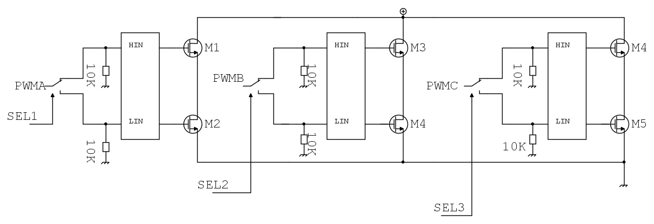

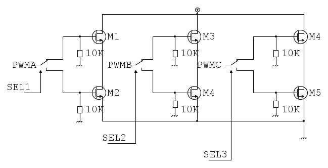

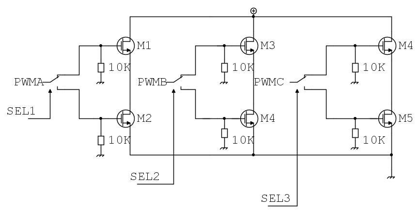

Messaggioda Foto Utenteandre29 » 27 giu 2025, 17:37
Forse una cosa del genere potrebbe funzionare. Quando piloto il ponte ho bisogno di accendere il MOS alto o il MOS basso. Ma mai entrambi lo saranno contemporaneamente. Con una specie di switch (74LVC163157) mando la PWM sul gate che mi interessa.
Il Pull down mi serve per assicurarmi che il gate stia basso. Però rimane il problema dei tempi morti.
Che ne dite?

[8] Re: Stessa frequenza PWM Arduino
Messaggioda Foto Utentestandardoil » 27 giu 2025, 18:04
Non mi è chiaro come lo stesso impulso possa comandare un MOS alto o un MOS basso
Cambiano mica i riferimenti di tensione tra i due casi?

[10] Re: Stessa frequenza PWM Arduino
Messaggioda Foto Utenteandre29 » 28 giu 2025, 17:31
standardoil ha scritto:Non mi è chiaro come lo stesso impulso possa comandare un MOS alto o un MOS basso
Hai ragione, sono stato troppo frettoloso a disegnare lo schema. Ho dimenticato il Driver.
Devo comandare un motore BLDC. Per il momento lo vorrei comandare con il controllo a trapezio tramite sonde Hall. Quindi se capito correttamente le configurazioni dei MOS per ogni posizione del rotore,per gamba un MOS è sempre acceso e l'antro no. Allora ho pensato a una cosa del genere. Vi torna? :roll:
