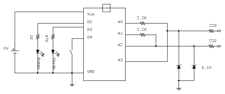

stefanopc ha scritto:Mi sembra un po' un controsenso utilizzare un astabile a transistor quando lo stesso arduino potrebbe generare
Potresti generare anche tutte le curve I/V del diodo e vedere se è ancora in specifica
Potresti misurare il recovery time di diodi "lenti", credo che il minimo tempo misurabile da 328p sia 100nS@16MHz
Potresti usare un display grafico
Potresti usarlo come data-logger e ti tiene traccia dei diodi buoni o guasti
Puoi mettere un microfono e urlare "Misura" per far partire la misurazione :mrgreen:
elektronik ha scritto:il problema è che ho provato a costruirlo in modo diverso e non funziona
Seguendo lo schema di Foto Utentedjnz e replicandolo senza display ma con due led tipo il tuo
Se riesci ad imbastirlo su una Breadboard, il codice te lo passiamo noi.
Poi se vuoi andare anvanti con il tuo sistema non insisto più

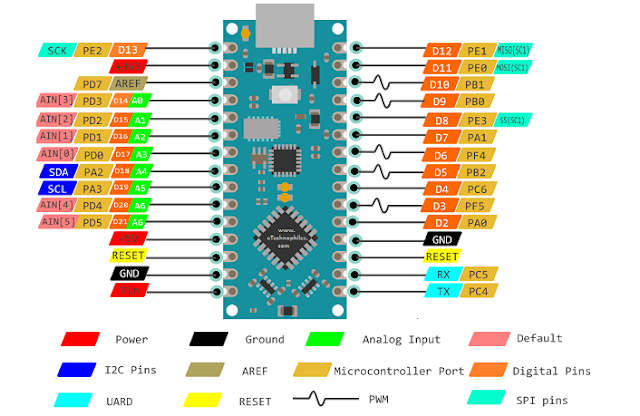

se mi dite che mi aiutate con il programma, lo voglio fare direttamente su basetta perlomeno ci provo, ho un amico che mi inserisce il programma in arduino nano, Devo solo capire la piedinatura dell'arduino, Avendo grande difficolta visiva con un deficit di 5 diottrie da vicino e con cataratta avanzata, ma non voglio arrendermi facilmente, purtroppo dopo la pantemia per entrare in lista per essere operato e diventato un lusso, ho questo amico che mi da una mano, in questo modo non mi sento perso.

Partiamo dalla progettazione HW e poi andiamo di SW
Che arduino hai ? NANO, Uno R3, Pro (mini) ....
Che display hai ? Se lo devi comprare secondo me un 16x2 I2C è il meglio possibile
L'alimentazione vabene con la pila 9V o preferisci usare una li po-li ion ?
Potrebbe essere utile un pulsante a pedale tipo quello da sarta ? Lo schiacci con il piede al posto che con la mano
Potrebbe essere utile un cicalino ? (per dare misura completata ?)
Per l'alimentazione se usi una 18650 (la trovi anche nei negozzi per sigarette elettronice) un modulo TP4056 e un Boost (per arrivare ai 5V) ottieni uno strumento ricaricabile via USB con buona durata (9Wh per una li-ion 3.7V@2500mAh vs 4.5Wh con una 9V@500mAh)
Le piedinature si trovano online e di buona risoluzione:

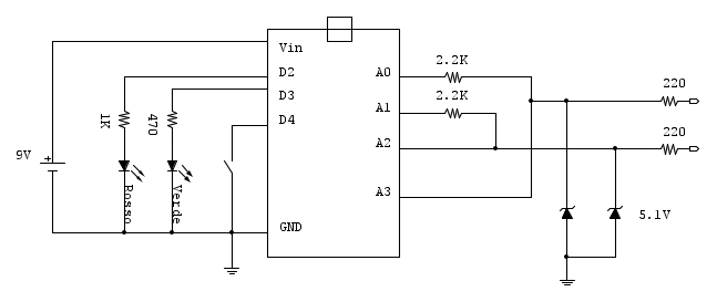

Lo schema che sta venendo avanti sembra sicuramente funzionale.
Cercherei di proteggere meglio il Micro da tensione inaspettate.
Il programma non dovrebbe essere un problema.
Visto il problema di vista si potrebbe utilizzare il suono come i prova diodi della Fluke ad esempio.
Suono continuo giunzione in corto.
Un bip acuto anodo verso puntale positivo.
Un bib basso anodo verso puntale negativo.
Led un rosso e due verdi e/o display oled da decidere in base alle esigenze.

stefanopc ha scritto:Cercherei di proteggere meglio il Micro da tensione inaspettate.
In attesa della risposta di Foto Utenteelektronik su cosa preferisce come Output/Alimentazione
Cosa consiglieresti ?
In teoria lo zener accopiato con il diodo interno al uC dovrebbe essere sufficiente anche perché l'idea (se a Foto Utenteelektronik piace) è non tenere sempre i puntalini in tensione ma alla pressione di un tasto/pedale eseguire la misurazione e dare il risultato. TVS/transil (tipo 1N5908) al posto degli zener ?
Inoltre con questa schematica hai anche la misura da parte dell'adc che non andrebbe sfalsata
Ovviamente nulla costa l'inserzione di uno switch/bottone per selezionare automatico/manuale
Per il cicalino propendevo per uno "attivo" in modo da non necessitare della circuiteria/Software per generare l'onda quadra. Magari un transistor per non caricare il uC
Lo gestivi con una combinazione di suoni lughi/corti
Corto: Suono continuo
Circuito aperto: Beep veloce ripetuto
Anodo - catodo : Lungo veloce
Catodo - Andodo: Veloce Lungo
