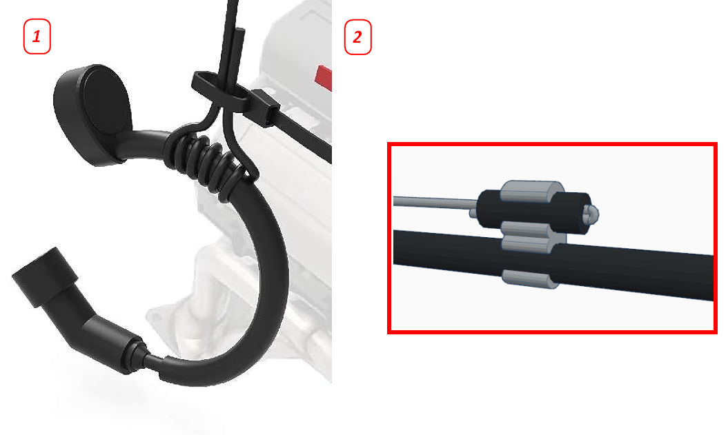

Messaggioda Foto Utenteandre29 » 24 ago 2023, 12:29
Ciao a tutti, riguardo questo tema ho notato notato che alcuni (aziende) hanno un approccio diverso su come avvolgere il cavo alla candela. Sempre sul cavo dell' HV ma con una spirale o semplicemente tramite con un filo in parallelo.
Voi che ne pensate delle 2 soluzioni? #-o

Messaggioda Foto UtenteMarcoD » 24 ago 2023, 12:47
Il sensore 1 pare induttivo, sensibile alla corrente che passa nella candela.
Il sensore 2 pare capacitivo , sensibile alla tensione impulsiva applicata alla candela.
Entrambe la soluzioni paiono funzionare. O_/
Riguardando bene, nel sensore 1 il cavo avvolto a spirale non è connesso a massa, quindi è anche lui ad accoppiamento capacitivo.

Messaggioda Foto Utenteandre29 » 24 ago 2023, 13:05
Anch'io la penso come te. Se fossero chiusi a massa sarebbero induttivi.
In questo coso sono capacitivi e se avvolgo il filo non faccio atro che aumentare la superficie di armatura.
Mi vien da dire che sia così, se no come fa a scorrere della corrente se il filo è aperto?

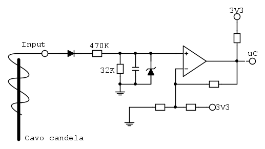

Messaggioda Foto Utenteandre29 » 28 ago 2023, 16:12
Nel weekend ho provato la lettura sulla mia moto. Mi sono costruito il circuito sottostante ma appena collego il cavo posto sulla candela, la scheda si blocca :shock: e per qualche ora non funziona più :shock:. Nemmeno LDO che genera la 3,3V. #-o
Ci sono dei picchi che sono di circa 50V ma con il partitore che ho inserito dovrebbe attenuarli a sufficienza.
Qualcuno ha qualche idea?
