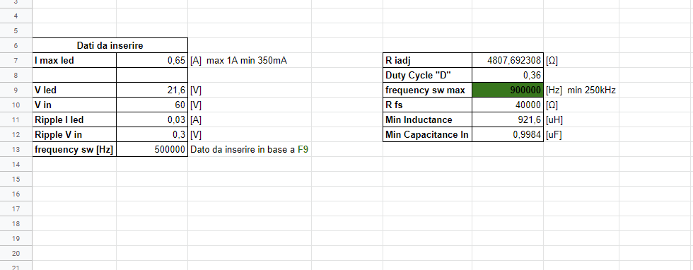

Messaggioda Foto UtenteAleEl » 19 ott 2019, 13:53
Attenzione però: non è ancora stata detta una cosa importante:
A pagina 1, nelle Features, viene detto chiaramente che la corrente può essere regolata da 350mA ad 1A
Perciò meno di 350mA non li regola.
La mia idea era di regolare da 100mA a 650mA, peccato che non si possa fare.
A pagina 16 viene trattato l'argomento della corrente nei led, dove:
I led = (3125x10^3)/Riadj [mA]
E dove:
350mA<I led <1A
Perciò la corrente minima che posso scegliere è 351mA, azzardata come cosa, in quanto vicini al minimo, ma teoricamente fattibile, se i componenti fossero perfetti
Tuttavia penso che la regolazione venga comunque fatta da 0 a 100% di luminosità.
Essendo comunque la corrente massima dei led, ed avendo led da 700mA e da 1050mA, non penso sia un problema per me.

[166] Re: Come regolare la corrente per led con Arduino
Messaggioda Foto UtenteAleEl » 19 ott 2019, 14:23

[167] Re: Come regolare la corrente per led con Arduino
Messaggioda Foto UtenteDeltaElectronics » 19 ott 2019, 15:45
Attenzione, è la corrente che regoli con la Radj, con la resistenza di settaggio della corrente come riportato nella tabella 2 a pag. 17; ad esempio scegliendo una resistenza di 4.48kOhm ottieni una corrente di 700mA.
Poi la moduli con una PWM; per esempio per avere una corrente di 70mA dovrai poi usare una PWM al 10%.

[168] Re: Come regolare la corrente per led con Arduino
Messaggioda Foto UtenteAleEl » 19 ott 2019, 15:54
Si, ci ho ragionato e l'ho capito dopo.
Ho fatto un foglio excel per effettuare i conti. Come ti sembrano?

[169] Re: Come regolare la corrente per led con Arduino
Messaggioda Foto UtenteDeltaElectronics » 19 ott 2019, 16:06
Dovrebbero essere corretti... adesso ho poco tempo per guardarli, ma Lunedì ci darò un'occhio.
Scegli ovviamente valori commerciali che più approssimano i valori indicati.
PS: il ripple NON dipende dalla corrente, ma solo dalla frequenza, dall'induttore e da altri parametri;
ricordavo male la formula :oops:

[170] Re: Come regolare la corrente per led con Arduino
Messaggioda Foto UtenteAleEl » 19 ott 2019, 16:20
DeltaElectronics ha scritto:PS: il ripple NON dipende dalla corrente, ma solo dalla frequenza, dall'induttore e da altri parametri;
Quindi? Devo comunque inserirlo io il dato del ripple, no?
DeltaElectronics ha scritto:Scegli ovviamente valori commerciali che più approssimano i valori indicati.
Si. ho intenzione di aggiornare il foglio excel permettendomi di inserire i valori commerciali, e quindi calcolare in modo più preciso gli altri componenti, in base ai valori delle due resistenze.
