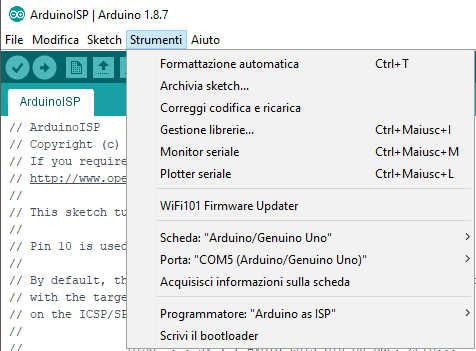

Da qualche parti viene di nuovo selezionato il programmatore "arduino", deve apparire come programmatore "arduinoisp" quando programmi Arduino «taget».
Naturalmente Arduino «programmatore» deve essere programmato prima correttamente.

Al momento la mia configurazione è questa:
Prima ho caricato lo sketch ArduinoISP nel programmatore e al posto di Arduino as ISP avevo AVRISP mkII
