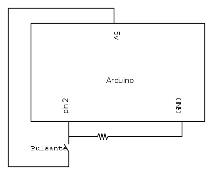

C'è qualcosa che non va.
Mi aspettavo che ti contasse diverse volte ad ogni pressione.
Forse è il caso che fai uno schemino in fidocad giusto per capire come stai collegando le cose.

appena stacco il pulsante dal gnd e la resistenza parte in automatico un'altra volta e pazzesco sto uscneod pazzo ?%

Stai fallendo qualcosa a livello hardware, evidentemente il tuo pin 2 per qualche motivo che solo tu sai resta sempe a 5V.
Hai un multimetro?
Se si, misura misura le tensioni tra gnd e pin2 nei vari casi possibili.
E fai uno schema di cio che hai fatto se no non se esce.

Messaggioda Foto Utentelucaking » 4 ott 2019, 12:38
Premesso che non stai collaborando e che mi sto stufando io, figurati gli utenti esperti.
Per ora tu dovresti aver collegato così le cose.
Così facendo, quando il pusante è aperto (non premuto), sul pin2 hai 0V, a pulsante chiuso (premuto) sul pin2 hai 5V.
Controlla che sia così prima di ammattire sul codice.

Messaggioda Foto UtenteAcccanc » 4 ott 2019, 13:09
okok ora provo

Messaggioda Foto UtenteAcccanc » 4 ott 2019, 13:32
ragazzi perfetto ora funziona lo schema di lucaking e perfetto grazie della pazienza e dell aiuto

Messaggioda Foto Utentelucaking » 4 ott 2019, 13:53
Sei sicuro che con quel codice funzioni?
Se premi a lungo il pulsante cosa succede?

Messaggioda Foto UtenteAcccanc » 4 ott 2019, 14:13
Se premo a lungo il pulsante conta velocemente tutti i numeri se lo premo una volta conta giusto

Messaggioda Foto Utentelucaking » 4 ott 2019, 14:38
Convieni con me che allora non è il massimo cio che hai scritto?
Così facendo il tuo codice teoricamente può perdere un colpo se premi per meno di 0,2 secondi, di contro conta piu di uno in base a quanto tempo tieni il dito sul pulsante.
Se vuoi provare a fare un po' meglio:
- leggi e cerca di capire, se hai domande non esitare a farle.
- dai una riordinata al codice alla luce di quanto ti è stato detto.
- provalo.
- postalo.
così proviamo a lavorarci su, che se qualche utente esperto ci da qualche dritta, magari impariamo qualcosa tutti e due...
