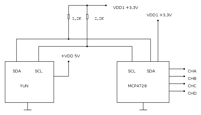

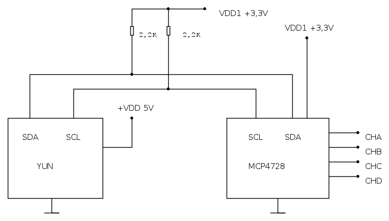

[34] Re: Problema a far funzionare l'MCP4728
Messaggioda Foto Utentealien75 » 21 ott 2021, 19:10
Ecco il diagramma dell'accrocco:
Ho inserito il cdice richiesto dopo la graffa dell' if() e dal monitor seriale ottengo il seguente messaggio:

[35] Re: Problema a far funzionare l'MCP4728
Messaggioda Foto UtenteGioArca67 » 21 ott 2021, 19:57
Perché hai fatto il pullup a 3,3V?
Prova a togliere quelle 2 resistenze.
4.585 4 6 9
Messaggi: 4594
[36] Re: Problema a far funzionare l'MCP4728
Messaggioda Foto Utentealien75 » 21 ott 2021, 20:56
Ho fatto il pullup a 3,3V perché è consigliato dai datasheet dato che lo YUN lavora con uscite a 3,3V.
Lascio un vuoto al posto delle risistenze?

[37] Re: Problema a far funzionare l'MCP4728
Messaggioda Foto Utentepusillus » 22 ott 2021, 6:34
alien75 ha scritto:Ho fatto il pullup a 3,3V perché è consigliato dai datasheet dato che lo YUN lavora con uscite a 3,3V.
Questo non è corretto. Mi sono guardato le specifiche dello YUN ed ha un microprocessore AR9331 che lavora a 3.3v. C'è anche un ATmega32U4 che lavora a 5v ed è con esso che vengono esposti i pin I/O. Quindi I2C a 5v.
"It is not possible to access the I/O pins of the Atheros AR9331. All I/O lines are tied to the 32U4.
Each of the 20 digital i/o pins on the Yún can be used as an input or output, using pinMode(), digitalWrite(), and digitalRead() functions. They operate at 5 volt. Each pin can provide or receive a maximum of 40 mA and has an internal pull-up resistor (disconnected by default) of 20-50 kOhms. In addition, some pins have specialized functions: Serial: 0 (RX) and 1 (TX). Used to receive (RX) and transmit (TX) TTL serial data using the ATmega32U4 hardware serial capability. Note that on the Yún, the Serial class refers to USB (CDC) communication; for TTL serial on pins 0 and 1, use the Serial1 class..."
Posso suggerirti, prima di vedere se il DAC funziona, di controllate se funziona il dialogo I2C. A tal proposito potresti utilizzare un firmware I2C scanner per Arduino. Anche perché l'MCP4728 ha l'address i2c programmabile e se è stato cambiato quello di default non potrai mai stabilire una comunicazione senza conoscere il giusto address.

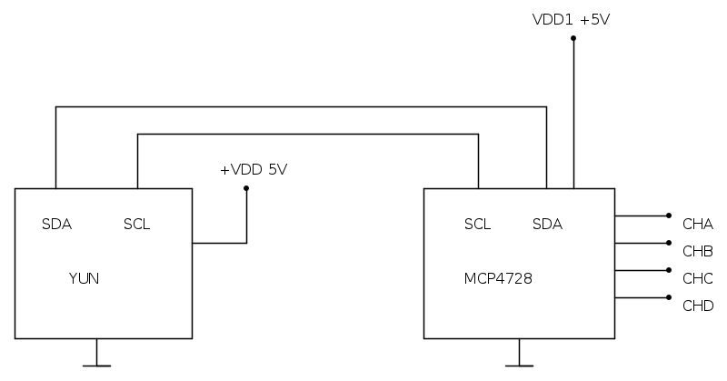

[39] Re: Problema a far funzionare l'MCP4728
Messaggioda Foto Utentealien75 » 22 ott 2021, 14:51
Ecco lo schema modificato secondo le indicazioni precedenti:
ed ecco il codice dello scanner I2C:

Ho fatto 432 scansioni dopodichè mi sono fermato ma non ho rilevato nessuna porta nel MCP4728.

[40] Re: Problema a far funzionare l'MCP4728
Messaggioda Foto Utentepusillus » 22 ott 2021, 15:02
I pullup ci vanno. A meno che la tua schedina non li ha già.
