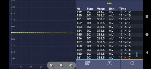

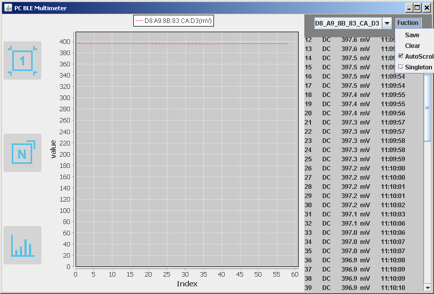

elfo ha scritto:Poor man: multimetro Owon B??+ (devo controllare in lab il modello esatto) con interfaccia Bluetooth e capacita' di datalogging + smartphone e con 50 euro (ex smartphone) ti togli la paura :D
Owon B33+ 46,56 euro free shipping
function as 3 in 1 : datalogger + multimeter + temperature meter
Bluetooth 4.0 version - supports mobile device with Android 4.3
https://www.aliexpress.com/item/1005005 ... NPFP3g93Gf
Altre marche fanno prodotti simili a costi confrontabili
Aggiornamento:
OWON B41T+ 4 1/2 Digit Digital Multimeter with Bluetooth €66.00
https://www.owontechnology.eu/product/1 ... -bluetooth
Misure/Schermate di Owon B35T+ (simile al B33+) B35 6000 conteggi - B33 4000 conteggi
Schermata Smartphone (connesso via Bluetooth)
Schermata PC (connesso via Bluetooth)
Il fondo scala nelle misure in figura e' 599 mV (risoluzione 100 uV) - ma ha anche una scala 59 mV (risoluzione 10 uV).
I dati e il grafico in figura sono valori in "real time" (la schermata e' "scrolling") e li puoi scaricare e salvare.
N.B. per il PC ti occorre chiavetta Bluetooth (e ovviamente lo smartphone deve avere il Bluetooth attivo)

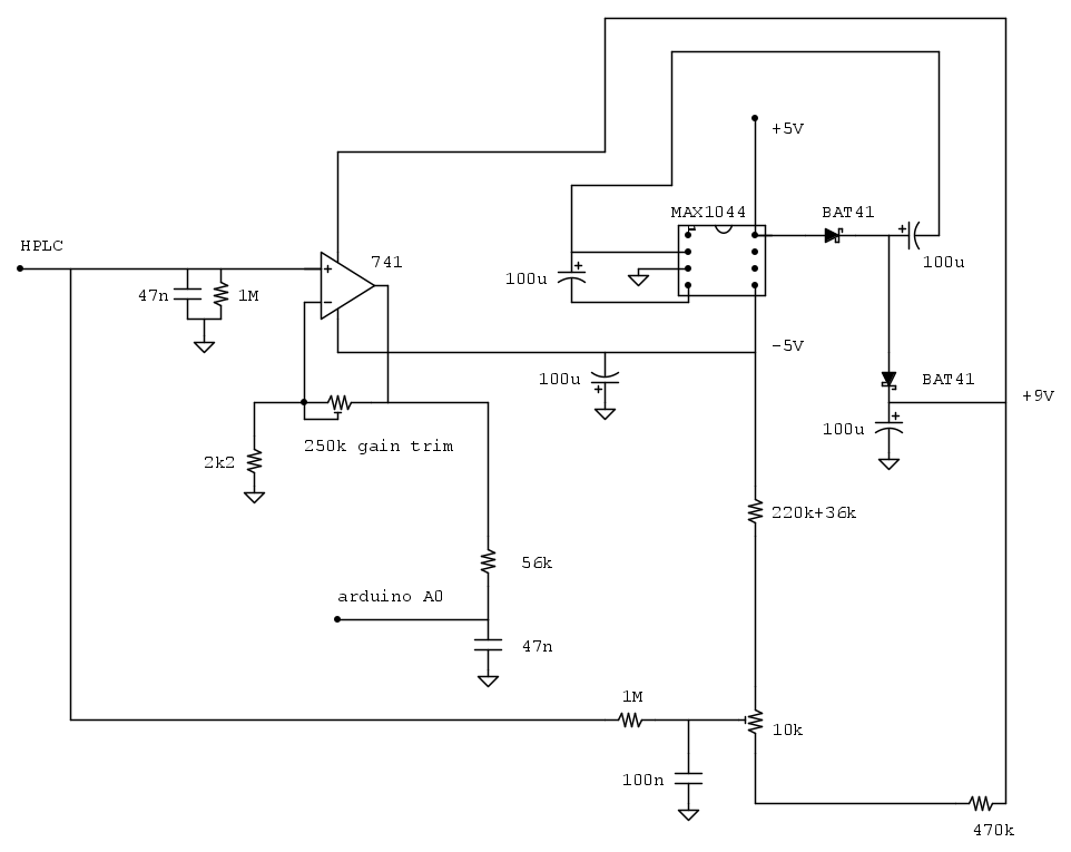

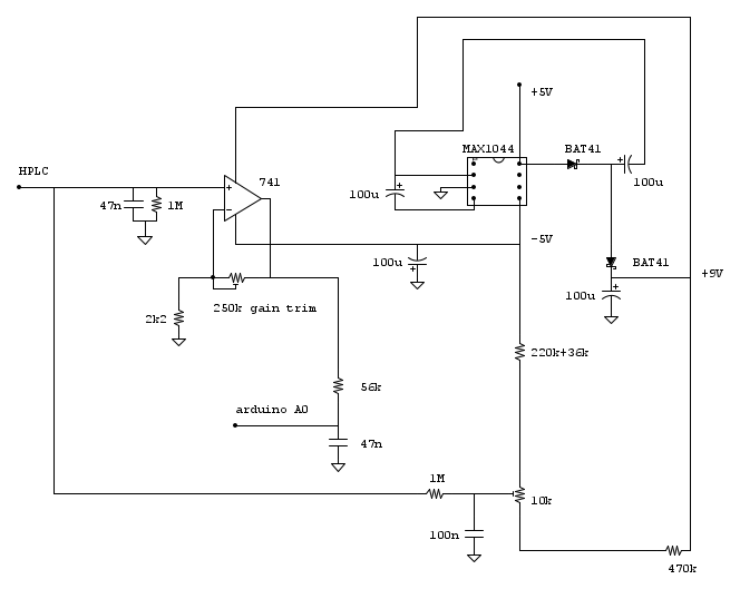

Salve a tutti, perdonatemi per il lungo silenzio ma certi lavori vogliono il suo tempo.
Siete padroni di non crederci, ma ho risolto il problema in modo egregio. Siccome mi avete aiutato e fornito molti spunti, è giusto che spenda un po' di tempo per spiegare come ho fatto e magari essere di aiuto ad altri col mio stesso problema.
Premessa: alla fine l'ho risolta a modo mio. Non che non avessi trovato utili o interessanti i consigli che mi avete dato, ma in corso d'opera sono emerse alcune criticità legate a: operatori poco flessibili allo smanettamento; contenimento al minimo dei costi; necessità di convertire in modo immediato i dati di tensione in assorbanza.
Come ho risolto
Prima di tutto ho progettato e costruito un preamplificatore DC che avesse come input la tensione del detector HPLC e imponesse un guadagno regolabile in modo da "aggiustare" l'output per lo stadio ADC (leggasi un normalissimo arduino, i cui 1024 livelli di campionamento verticale sono ampiamente sufficienti)
Di seguito il circuito impiegato
Brevemente, il trimmer da 10k serve per azzerare l'offset del 741, mentre quello da 250k regola il gain del sistema. La tensione di alimentazione di 5V viene ricavata da una porta di arduino, mentre l'integrato 1044 serve a generare i -5V e i +9V in modo da avere margine di escursione col 741, che deve operare tra 0V e 6V.
La massa del segnale HPLC viene collegata a quella del preamplificatore (e di conseguenza anche a quella di arduino). L'output del preamplificatore viene collegato alla porta analogica A0 di arduino.
Il gain del preamplificatore e quello del detector HPLC vengono aggiustati in modo da avere una corrispondenza tra la lettura analogica e quella digitale, oltre ovviamente a rispettare i limiti di saturazione dell'input analogico di arduino stesso.
Allego di seguito lo sketch che mi sono scritto, che implementa una sorta di velocità di campionamento dinamica in base alla variazione di segnale letta. Il software converte direttamente la lettura digitale in valori di assorbanza e invia i dati al monitor seriale come millisecondi contro assorbanza

Infine, per visualizzare in real time i dati, ho utilizzato il freeware BetterSerialPlotter, liberamente scaricabile online. Questo simpatico programmino consente di visualizzare i dati come dispersione XY in tempo reale e di salvare l'output finale come .csv
La spesa finale è stata di circa 25€ (arduino + una manciata di componenti)
