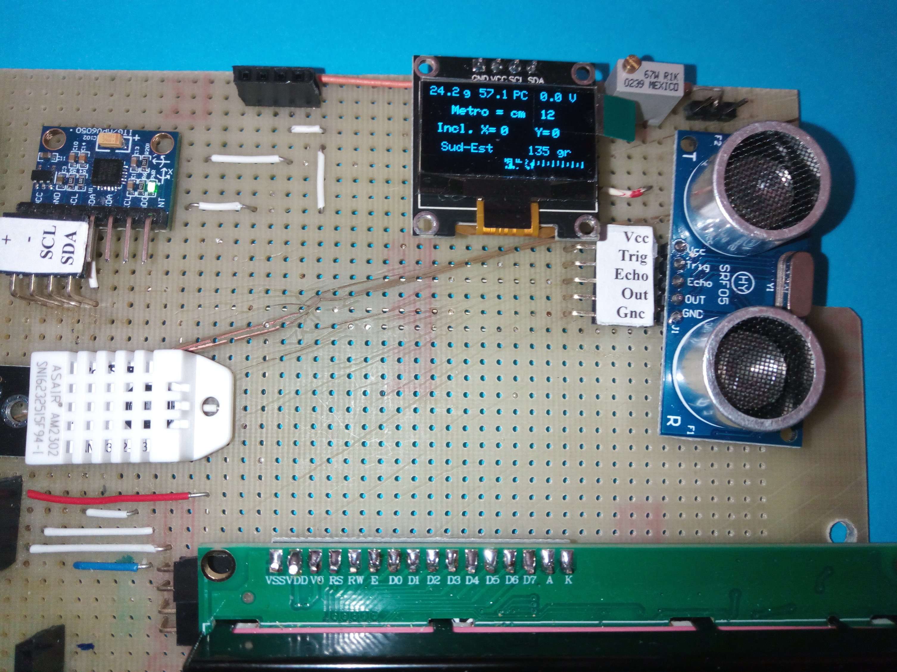

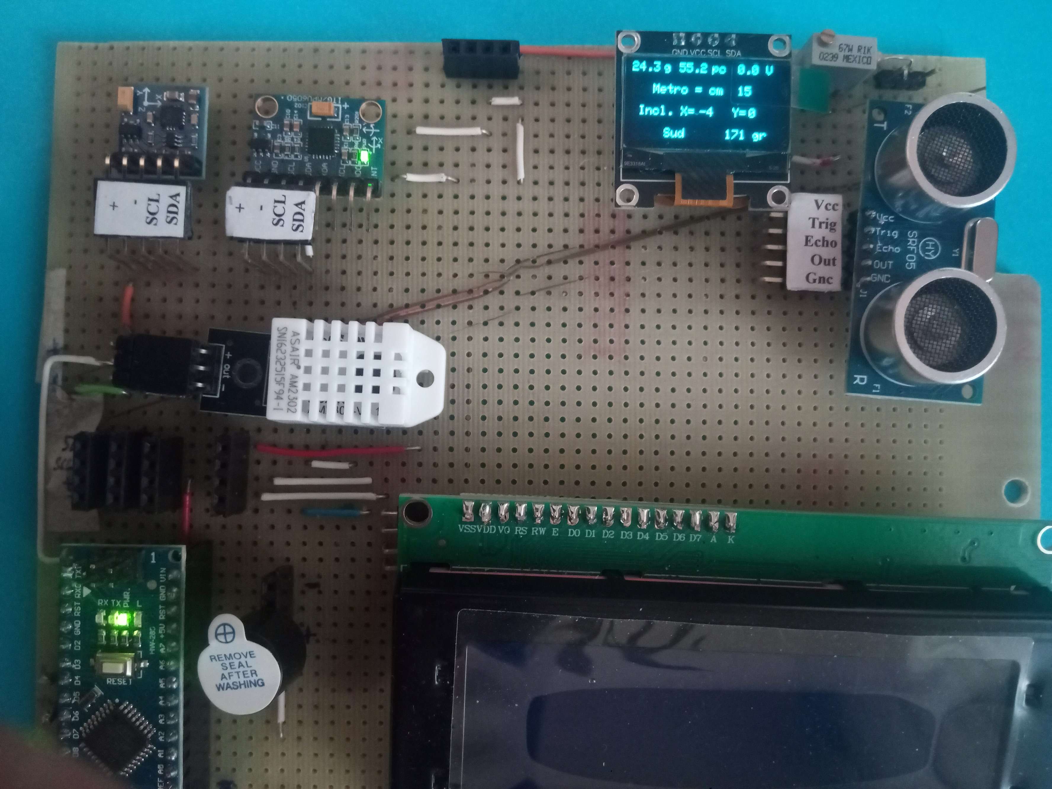

Messaggioda Foto UtenteSaverio15 » 21 mag 2024, 23:37
Dopo molte di ore passate in prove, sono riuscito ad eliminare il difetto di visualizzazione dei caratteri puntiformi sul display SSD1306.
Ora risolto un problema, si è presentato un secondo difetto sul display.
Come si vede dalla foto, le letture sono ottime ma se guardate sulla ultima riga del display, si presentano dei simboli non voluti che disturbano.
Da prova fatte, questo difetto si elimina solo togliendo la visualizzazione della misura del sensore sensore di umidità e temperatura. Dopo numerosi tentativi non sono riuscito ad eliminare.
Avete dei suggerimenti?
Grazie.

[35] Re: Gestione display OLED
Messaggioda Foto Utentelelerelele » 22 mag 2024, 8:20
questa riga la scrivi come le altre?
i valori della riga, sei sicuro che abbiano dimensioni corrette, se vai a scrivere o leggere valori molto piu grandi della variabile che li contiene potrebbero dare problemi del genere. Prova a sostituire i valori delle varibili con numeri fissi e vedi se te li scrive correttamente.
saluti.

[36] Re: Gestione display OLED
Messaggioda Foto UtenteSaverio15 » 22 mag 2024, 16:32
Ho messo dei valori fissi nelle variabili, ma il difetto si ripresentava.
Ho parzialmente risolto inserendo all'inizio del loop, una cancellazione del display.
Ora il difetto non si vede ma in questo modo le letture del display si rinnovano ad ogni ciclo, il chè non è bello.
Mi dispiace non aver capito il perché della presentazione di quei caratteri non voluti.

[37] Re: Gestione display OLED
Messaggioda Foto UtenteEtemenanki » 22 mag 2024, 19:05
Se fai un solo lcd.clear, magari nel setup, i caratteri strani ci sono lo stesso ?
Com'e' il programma ?
9.527 3 6 10
Messaggi: 5950
[38] Re: Gestione display OLED
Messaggioda Foto UtenteSaverio15 » 22 mag 2024, 23:50
I caratteri strani sulla ultima riga spariscono solo con una cancellazione del display posto sulla prima riga del loop.
Allego il programma, fatto in maniera elementare, completo e funzionante. Spero che qualcuno lo migliori e me lo faccia sapere.

  display.print("     ");
//   delay(100);
  display.setCursor(58, 36);
  display.println(Pitch); // Asse X
  display.display();
//   delay(100);
  display.setCursor(80, 36);
  display.print(" Y= ");
  display.print("     ");
//   delay(100);
  display.setCursor(100, 36);
  display.println(Roll); // Asse Y
  display.display();
//   delay(100);
  //                     Programma Bussola
  angle = (atan2((double)HMC5883L_Read(X), (double)HMC5883L_Read(Y)) * (180 /
           3.14159265)) + 180; /* Angolo in gradi */
  display.setTextSize(1);  // Testo display OLED
  display.setTextColor(WHITE); // Colore testo display OLED
  if ((angle <= 22.1) || (angle >= 337.1 ))
    display.setCursor(10, 54); // Posizione testo display OLED
    display.print("   Nord");
    display.display();
  if ((angle >= 22) && (angle <= 67.1 ))
    display.print(" Nord-Est");
    display.display();
  if ((angle >= 67) && (angle <= 112.1 ))
    display.print("   Est");
    display.display();
  if ((angle >= 112) && (angle <= 157.1 ))
    display.print("Sud-Est");
    display.display();
  if ((angle >= 157) && (angle <= 202.1 ))
    display.print("   Sud");
    display.display();
  if ((angle >= 202) && (angle <= 247.1 ))
    display.print("Sud-Ovest");
    display.display();
  if ((angle >= 247) && (angle <= 292.1 ))
    display.setCursor(10, 654); // Posizione testo display OLED
    display.print("  Ovest");
    display.display();
  if ((angle >= 292) && (angle <= 337 ))
    display.print("Nord-Ovest");
    display.display();
  //                     Angolo display OLED
  display.setCursor(80, 54); // Posizione testo display OLED
  display.print("     ");   // cancellazione valori precedenti
  display.print(angle, 0);
  display.print(" gr");
  //  display.print((char)223);
  display.display();
  delay(100); // Aspetta un po' prima di leggere di nuovo

Saverio15 ha scritto:I caratteri strani sulla ultima riga spariscono solo con una cancellazione del display posto sulla prima riga del loop...
Scusa, intendi dire che NON spariscono se il clear lo fai nel setup, oppure che spariscono, ma poi si ripresentano durante la scrittura dei dati ?
EDIT: considera anche che se stai usando un 1.3", probabilmente il "costruttore" da usare e' quello del SH, non quello del SSD (per i miei era cosi).
9.527 3 6 10
Messaggi: 5950
[40] Re: Gestione display OLED
Messaggioda Foto UtenteSaverio15 » 23 mag 2024, 10:33
Nel setup c'era sempre una cancellazione totale dello schermo.
Il difetto si presentava solo all'interno del loop, contemporaneamente alla solo scrittura dei dati del sensore di umidità e temperatura.
Ora mi "riposo" poiché non vi sto a dire quante ore ho perso, poi proverò a trasferire tutto il programma in un display OLED SH1106.
