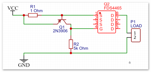

[80] Re: Come regolare la corrente per led con Arduino
Messaggioda Foto UtenteAleEl » 31 ago 2019, 19:50
Allora... non mi piaceva restare a far niente aspettando una risposta, quindi ho continuato a cercare soluzioni o circuiti da vedere..
E mi si è presentato questo:
https://forum.allaboutcircuits.com/thre ... it.146501/
Ho dato un'occhiata, ed il circuito è davvero semplice.
Ci sono esattamente due resistenze, un transistor e un mosfet. Niente di che quindi.
Essendo privato il circuito, sul sito, e limitato agli iscritti (quindi io potevo vederlo), ve ne metto uno creato con EasyEDA (il software che uso io), e modificato per fare in modo che la corrente sia limitata a 700mA (e non 1.55A come nel circuito di base).
Spero si legga.
Allora, spiego brevemente:
Mantenendo R2 con un valore di 5k (originale anche nel circuito base), La corrente I che scorre nel carico risulta essere pari a:
I = 0.7 / R1
Quindi nel mio caso R1 è uguale a:
R1 = 0.7 / 0.7A = 1 Ohm
Le resistenze sono rispettivamente da 2Watt (R1) e 1/4 Watt (R2).
Il mosfet (FDS4465) è di tipo SMD, strano per me, ma molto semplice:
Internamente i pin 1, 2 e 3 sono collegati tutti assieme e diventano il pin Source
Internamente i pin 5, 6, 7 e 8 sono collegati tutti assieme e diventano il pin Drain
Il rimanente pin 4 è il pin Gate
Ditemi voi com'è questo circuito..
