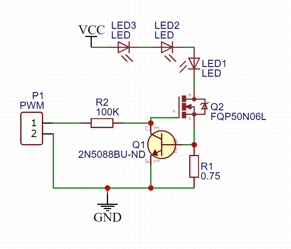

Messaggioda Foto UtenteAleEl » 1 set 2019, 16:46
Foto UtentePietroBaima altra proposta di circuito semplice..
Resistenza R3 scelta per limitare a 700mA circa la corrente

[84] Re: Come regolare la corrente per led con Arduino
Messaggioda Foto UtentePietroBaima » 1 set 2019, 17:19
Scusa ma questo weekend sono stato impegnato su altre cose.
Tutti questi circuiti che proponi non vanno molto bene perché sono lineari, aka butti via una quantità enorme di potenza che poi devi smaltire.
Facciamo un esempio. Se Vcc=100V e tu hai bisogno di 75V sui LED (è un esempio) cadono 25V sul MOS e con una corrente di 1A significa che stai buttando via 25W, che non sono pochi.
Devi usare uno schema a commutazione.
Appena ho un attimo ti butto giù uno schema, ma mi serve un’oretta che adesso non ho...

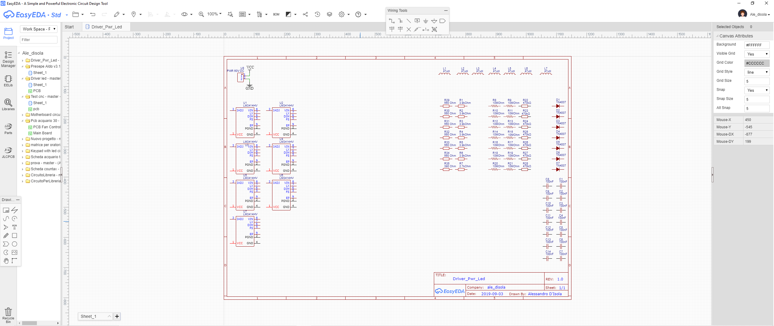

Messaggioda Foto UtenteAleEl » 3 set 2019, 19:52
Foto UtentePietroBaima scusa se ti cito di nuovo, rompendoti le scatole, ma il fatto di cercare soluzioni, integrati o circuiti è più forte di me..
Ho trovato questo:
https://www.onsemi.com/pub/Collateral/CAT4101-D.PDF
E' davvero semplice da usare: I led si collegano direttamente al componente, ed una resistenza collegata ad esso ne determina la corrente :D
Anche il LM3414HV non sarebbe male.. Però non so come fare a calcolare il valore di L1 nel circuito di pagina 18 con riferimento 8.2.1

Messaggioda Foto UtenteAleEl » 3 set 2019, 21:33
boiler ha scritto:Ne deduco che guardi solo le figure e, in contraddizione con quello che scrivi, non ti interessa imparare qualcosa (altrimenti leggeresti i datasheet), ti interessa solo la pappa pronta. Stai, nuovamente, cercando di prendere per il culo il forum.
Se va avanti così chiudo il thread.
Boiler
Non sto prendendo per il culo nessuno, cribbio. Ho letto le formule, infatti ho già determinato le due resistenze e il diodo, cosa che te neanche sapevi perché, ovviamente, oltre ad attaccarmi non fai.
Se non ci credi, sto anche facendo i circuiti. Guarda:
E, sempre perché pensi ad attaccarmi, ho chiesto aiuto PER L1, non per tutto il circuito. perché nella formula di L1 citano delta e cose varie che NON SO.
Ad esempio, per citarne una, nella formula della resistenza Rfs viene utilizzata una frequenza (presente anche nella formula di L1).
Non sapendo da dove venisse, ho DEDOTTO che fosse una frequenza scelta da me, in quanto, se non sbaglio, tale resistenza la determina.
Prima di parlare, chiedi, no? Sempre ad attaccare. Io NON prendo per il culo NESSUNO.
Se dico che mi interessa, mi interessa. Se dico che non capisco, NON CAPISCO. Se dico che mi impegno e non so stare con le mani conserte ad aspettare aiuto da Foto UtentePietroBaima (che tra l'altro poteva benissimo mandarmi a quel paese, cosa che non ha fatto), è perché ho bisogno di aiuto, non perché voglio lo schema pronto da copiare.
