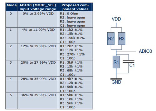

Matteo1991 ha scritto:Solo che non riesco a capire se posso prelevare l'uscita direttamente con i moduli seriali di arduino
se consulti lo "UserManual" (da pag.46) trovi, certamente, parte delle informazioni che ti occorrono.
Metti in "unidirectional (mode 0)" la seriale del dispositivo ed in output ottieni, come fosse un terminale, i messaggi che riceve.
Dal punto di vista elettrico si tratta di passare, eventualmente, dal suo "high level" ai 5V e poi, da questi, al livello della RS232.
Su Arduino, poi, carichi il tuo programma che monitorizza l'ingresso (di Arduino) della seriale e in un buffer esegue lo "stoccaggio" dei messaggi.
Questo in sintesi.

Messaggioda Foto UtenteMatteo1991 » 10 giu 2015, 2:32
WALTERmwp ha scritto:Metti in "unidirectional (mode 0)" la seriale del dispositivo ed in output ottieni, come fosse un terminale, i messaggi che riceve.
"basta" fare questo per selezionare la modalità?

Messaggioda Foto UtenteWALTERmwp » 10 giu 2015, 9:32
Così pare.
