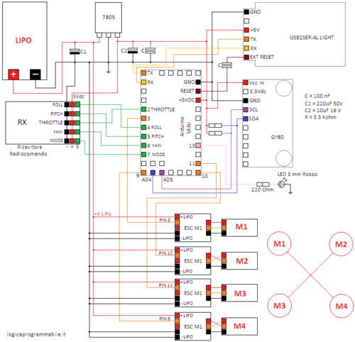

salve, premetto di essere un hobbysta, vi scrivo in merito a questo schema trovato in rete per la gestione di un quadricottero, immagino il creatore abbia messo l LM7805 per avere la certezza di non sovraccaricare i componenti ma non capisco una cosa
da quel che so io LM7805 richiede i due condensatori, uno in entrata e uno in uscita, ma il terzo in uscita a cosa serve?

Il condensatore elettrolitico si presta meglio a livellare le ondulazioni di bassa frequenza. Il condensatore di bassa capacità, solitamente in poliestere, si presta meglio alla soppressione di disturbi in genere ed alta frequenza.

Potrebbe essere il condensatore di disaccoppiamento da mettere vicino ai pin di alimentazione del micro

Candy ha scritto:Il condensatore elettrolitico si presta meglio a livellare le ondulazioni di bassa frequenza. Il condensatore di bassa capacità, solitamente in poliestere, si presta meglio alla soppressione di disturbi in genere ed alta frequenza.
penso di aver capito quindi così si filtrano due range di segnali differenti!

Aster ha scritto:ma il terzo in uscita a cosa serve?
È unato superstizione abbastanza diffusa ma non molto utile. Nella maggioranza dei casi non serve, in qualche raro caso dà problemi.
Oppure uno dei due condensatori potrebbe essere quello vicino al carico, come dice ilguru. L'idea che due condensatori in parallelo filtrano meglio perché ognuno lavora sulla sua banda è un'idea incompleta. Fra le due bande di lavoro fanno tanto casino!

Ho letto solo adesso cosa sia un condensatore di disaccoppiamento in ohni caso li metterò entrambi grazie per le delucidazioni, per la scheda mini posso andare tranquillo sono solo due versioni differenti?

Visto che la sceda USB non sarà fissa ma sarà rimuovibile e che:
Reset. Whenever this pin is connected to ground, the Arduino Mini resets. You can wire it to a pushbutton, or connect it to +5V to prevent the Arduino Mini from resetting (except when it loses power). If you leave the reset pin unconnected, the Arduino Mini will reset randomly.
Sbaglio oppure quello schema potrebbe far resettare la mini casualmente? Mi conviene connetterlo al + giusto? Sperando che non perda potere sempre se non ho capito male

Lo collegherei con una resistenza da 10K a +5V

Se non ti serve fare un reset esterno, oltre quello di accensione, basta una resistenza come detto in [9].
