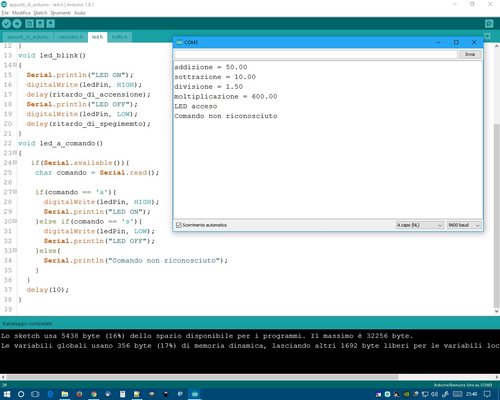

Salve ho scritto questo semplicemente codice di esempio.. ma funziona però perché se digito a o s mi salta fuori anche l'else ogni volta che premo "a" o "s".
ecco il codice:

immagine:
avete idea grazie mille.

informazione.. ho caricato il programma sbagliato.. ma fa la stessa cosa di quello precedente..
dopo LED ON mi viene la scritta "Comando non riconosciuto"
e se premo la s "LED OFF" esce fuori sempre l'else.
avete idea?

Quando rilevi i due comandi, svuota il buffer d'ingresso.

Intanto devi documentarti sulla libreria che stai usando. Quasi certamente l'oggetto "Serial" è una classe che avrà un buffer, col relativo metodo per svuotarlo, (ipotizzo io).
In secondo luogo, aiutandoti con ulteriori print più specifici e dettagliati, devi capire perché e con quali caratteri hai l'emissione di comando non valido. Potresti scoprire che da remoto stai inviando un carattere a 16 bit, invece che ad 8 bit, oppure una sequenza CR+LF, et smilia, dietro al carattere, ecc.
Insomma, se non fai del debug SERIO dietro al tuo lavoro, il forum può dirti ben poco più di nulla.
