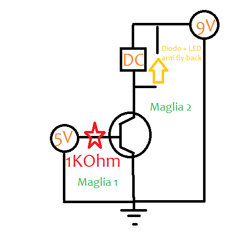

Questo pomeriggio, mentre smanettavo con Arduino, ho deciso che avrei realizzato (o quantomeno ci avrei provato) un semplice circuito con annesso motore elettrico.
Ho quindi pensato ad una configurazione ad emettitore comune in cui la base fosse alimentata da una corrente ottenuta grazie al pin da 5 volt della scheda elettronica, mentre gli 8 - 9 volt di funzionamento consigliato del motore DC ho tentato di recuperarli da una batteria sicuramente carica.
Il transistor in questione è il seguente: http://www.mouser.com/ds/2/149/KSP42-889409.pdf
Ho calcolato la corrente di base come Ib = (5V - 0.7V / 1KOhm) = 0.0043 A
Dal datasheet, sempre che non abbia letto male, pare che la corrente di saturazione sia di appena 0.002 A, quindi a maggior ragione una corrente doppia avrebbe dovuto saturare il transistor.
Il problema è che semplicemente non succedeva niente!
Quando collegavo la batteria da 9 volt il motore restava fermo, ma non solo: il multimetro misurava una ddp di circa 4 volt tra collettore e terra.
Qualcuno ha idea del perché?
Quali sono gli errori tipici che un neofita commette in queste circostanze?
Grazie anticipatamente per il vostro aiuto!
P.S.: il motore è sicuramente funzionante in quanto se collegato direttamente alla batteria parte come un razzo.

Hotz ha scritto:collegato direttamente alla batteria parte come un razzo.
Puoi misurare quanta corrente assorbe?

Messaggioda Foto UtenteEcoTan » 20 mag 2017, 21:48
Che motore è? Guarda che quel transistor mezzo ampere non può sopportarlo neanche allo spunto. E poi perché tanta parsimonia nel pilotaggio? Puoi mettere anche una resistenza minore di 1 kohm (ovviamente dopo aver verificato che il transistor e il motore siano reciprocamente adeguati).

Messaggioda Foto UtenteHotz » 20 mag 2017, 22:06
È un motore asincrono cinese :cool:
In verità ho tentato anche con una resistenza da 220 Ohm ma con scarsi risultati...
D'altro canto se già era in saturazione buttare più corrente nella base a che può servire?
Altra domanda: la corrente di spunto è quel picco che si registra perché essendo la velocità angolare direttamente proporzionale alla tensione controelettromotrice inizialmente il motore assorbe tutti i 9 volt?
