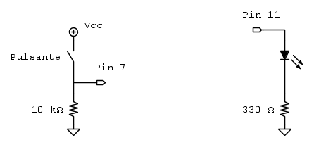

Messaggioda Foto Utentedadothebest » 29 giu 2017, 16:15
Ciao, ho una striscia led bianca la quale vorrei controllarla con arduno (parte hardware già costruita). Il mio scopo sarebbe quello di accendere e spegnere la striscia con 2 pulsanti (ognuno accende e spegne) e controllare la luminosità con altri due pulsanti, uno abbassa la luce mentre l'altro la alza. Per la prima parte dovrei esserci riuscito, per il controllo della luminosità invece non riesco a farla funzionare, non ho trovato neanche nessun esempio su internet.
Come potrei fare?

[2] Re: Controllare Led con diversi pulsanti
Messaggioda Foto UtenteMarkyMark » 3 lug 2017, 22:06
Forse potresti usare le uscite PWM.
mark

[3] Re: Controllare Led con diversi pulsanti
Messaggioda Foto Utentedadothebest » 4 lug 2017, 9:06
E' proprio quello che sto facendo, ho collegato tali led all'uscita PWM e con un telecomando ir avevo in mente di abbassare la luminosità con un tasto e di alzarla con l'altro ma non riesco ad implementarlo via software.

[4] Re: Controllare Led con diversi pulsanti
Messaggioda Foto UtenteMarkyMark » 5 lug 2017, 10:53
Puoi postare la parte di codice che fa il controllo PWM e/o il flow-chart che hai seguito? Ci sarebbe anche da verificare che il circuito sia montato correttamente. O_/
PS
Sai che non tutti i pin di uscita sono PWM?

[5] Re: Controllare Led con diversi pulsanti
Messaggioda Foto Utentedadothebest » 5 lug 2017, 16:19
Preciso che non sono così ignorante in materia... ho collegato i led al pin 11 e ho già fatto delle prove di funzionamento accendendo e spegnendo i led ed a variare la luminosità modificando manualmente il valore del PWM dal codice e tutto funziona.
Allego tutto il codice che comprende anche il controllo dei led:

Io ho provato e pare che vada. Credo che il problema sia nella lettura del tasto ma non riesco a capire questa riga (non ho mai studiato Arduino seriamente #-o )
Codice: Seleziona tutto
     lettura_pulsante_led_sopra = results.value == 0xFF4AB5;
E' equivalente alla digitalRead?
Segue il codice che ho usato e lo schema
#define led 11
#define pulsante 7
int lum = 100;
void setup() {
  pinMode(led,OUTPUT);        // Set pin 11 to be in output mode
  pinMode(pulsante,INPUT);   // Set pin 7 to be in input mode
void loop() {
  if(digitalRead(pulsante) == HIGH){
    if(lum<250){
      lum+=25;
    else lum = 0;
    delay(200);
  analogWrite(led,lum);
Buone prove O_/
