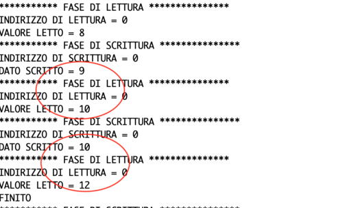

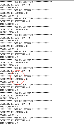

Ciao a tutti e buona pasqua
volevo chiedervi una domanda riguardante la memoria RAM 23k256.
Ho scritto il codice che vi ho inserito.
L'ho scritto in quel modo perché volevo verificare se avessi potuto sovrascrivere il valore di una locazione fissa della RAM e poi incrementarlo fino a quando avevo interesse, ovviamente incrementarlo fino ad un numero massimo che possa essere espresso con 8 bit. Dico quest'ultima cosa poiché io uso la scrittura e lettura di un byte.
Quello che vi chiedo è perché nella immagini 1 e 2 in allegato ottengo quei risultati cerchiati in rosso.
Fino alla scrittura del quarto valore tutto ok poi scrivo il valore 5 ma leggo il valore 6, poi scrivo il valore 9 ma legge il 10, e qui sarebbe dovuta comparire la scritta finito, invece compare quando scrivo il 10 e legge il 12.
Mi potete aiutare ?
Vi ringrazio.
