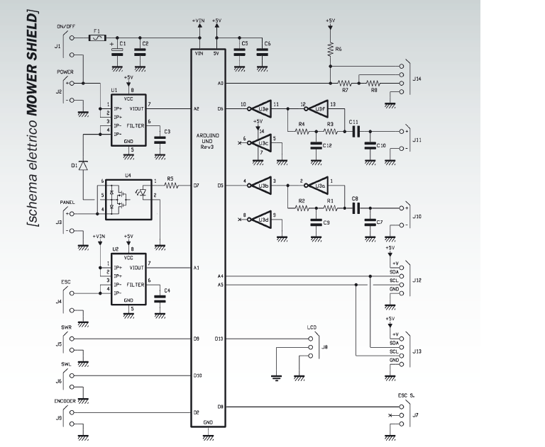

Salve ragazzi, avrei bisogno di qualcuno che mi sappia dire come risolvere la mia situazione.
Mi sono costruito il robot rasaerba ad energia solare presente sulla rivista di Elettronica In del 2014 e sto effettuando i test preliminari prima della sua messa in funzione.
Riscontro il seguente problema: le induttanze montate a sx e dx nella parte inferiore del robot da 1mH (codice 1K A7) collegate ad un mowershield che a sua volta è collegato ad arduino, non mi riconoscono il filo interrato.
Il circuito del filo creato dal sottoscritto è da 34 kHz. Misurato e tarato a questa frequenza il circuito funziona perfettamente.
Misurato anche le induttanze non mi danno il valore di 1mH bensì 0,62 mH. Non so se c'entri qualcosa. Sta di fatto che quando lo avvio il robot non riconosce il filo interrato, ci passa sopra.
Anche nel setup dei sensori tramite LCD non riconosce il passaggio sul filo. Cosa posso fare???
E' da intervenire sullo sketch o cosa?
Grazie in anticipo a chi mi voglia aiutare perché sono bloccato. E' l'ultima cosa che mi manca per testarlo sul campo. O_/

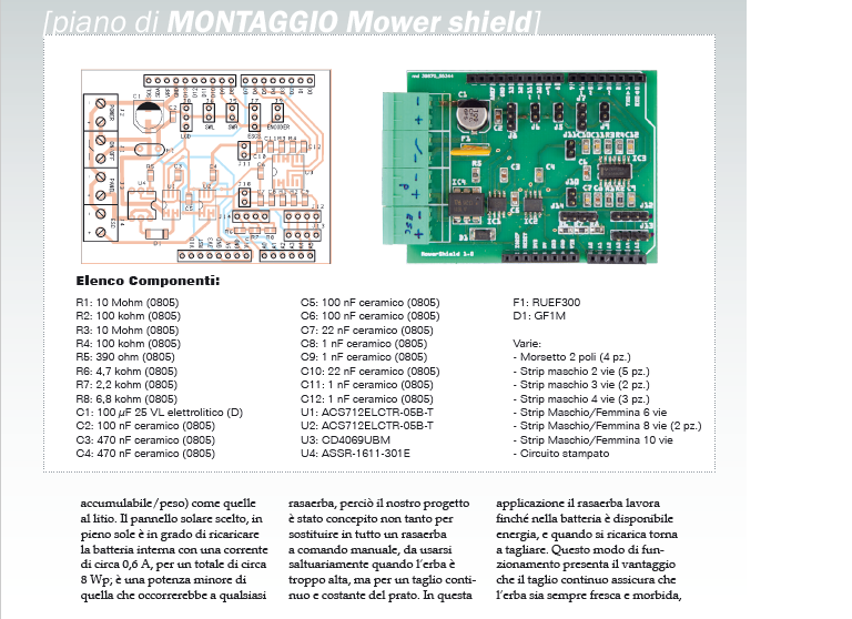

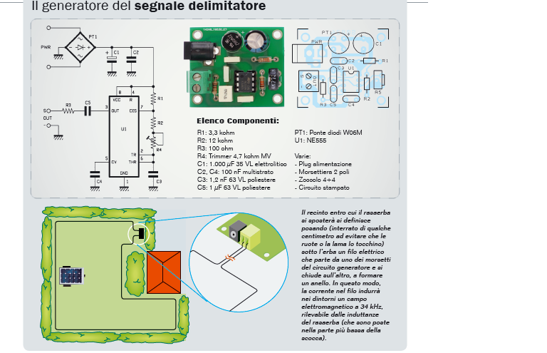

Eccovi in allegato 3 foto della rivista concernenti il circuito.
Foto UtenteBurida62
15 2
Messaggi: 89
Iscritto il: 16 gen 2016, 17:28
[4] Re: Circuito perimetrale 34 kHz robot autocostruito
Messaggioda Foto UtenteBurida62 » 9 mag 2020, 13:34
Scusate ma sono allegati in ordine decrescente.

Messaggioda Foto UtenteMarcoD » 9 mag 2020, 14:03
Come fai ad affermarlo ? come lo hai collaudato ?
Puoi allegare lo schema elettrico del circuito "induttanze" sensore + arduino ?

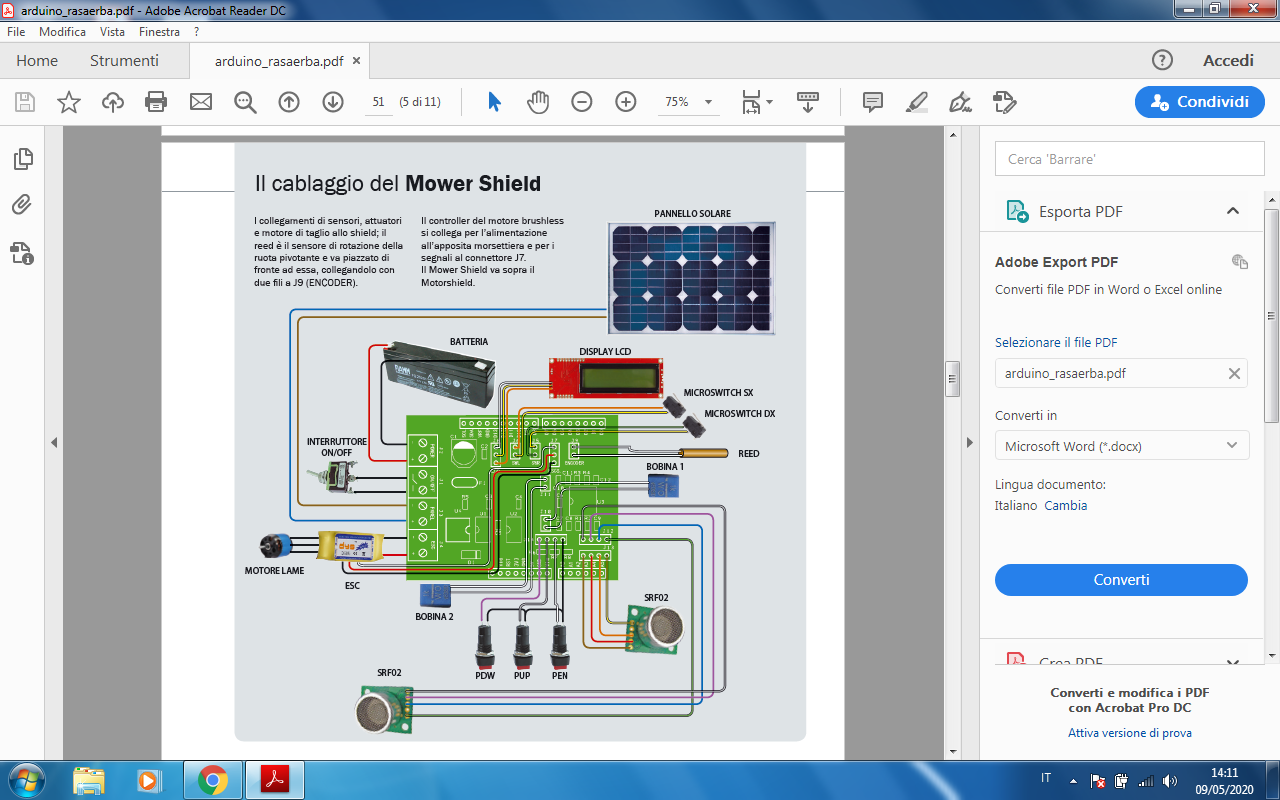

Messaggioda Foto UtenteBurida62 » 9 mag 2020, 14:14
Il circuito fatto dal sottoscritto l'ho misurato con un tester che mi misura gli Hertz.
Le 2 induttanze da 1mH le ho misurate con un multitester elettronico che misura tutto (https://www.ebay.it/itm/12864-LCD-Trans ... 4137684857).
Vi allego altre foto, la rivista è troppo pesante e non me la fa allegare.
Ti ringrazio dell'aiuto. Chiedi ancora se ti serve qualcosa.

Messaggioda Foto UtenteMarcoD » 9 mag 2020, 15:33
Mi rendo conto quanto sia difficile aiutare tramite messaggi sul forum.
Si cerca di interpretare quanto sottinteso:
Forse hai misurato la frequenza del segnale di uscuita usando il multimetro come frequenzimetro.
Hai supposto che se si legge la frequenza, l'ampiezza a vuoto del segnale sia corretta ( circa 10 Vpp), e che se connesso a una spira, la corrente nel filo sia circa 10 mApp.
Nelle pagine allegate, non ho trovato la descrizione del sensore induttivo. Come è fatto ?
Dire che dovrebbe avere una induttanza di 1 mhenry dice poco.
Nello schema elettrico allegato non ho trovato la parte di pilotaggio dei motori dello spostamento,
solo il comando del rotore taglia erba; esistono?
Nello schema ho visto che il CD4069 che è un sestuplo inverter logico CMOS,
ha le porte U3a e U3b connesse come amplificatore invertente, un uso curioso ma lecito.
Il programma di arduino rileva la variazione degli ingressi come segnale proveniente dai sensori induttivi?
Il valore di induttanza, 1 o 0,6 mH, dei sensori induttivi è poco critico.
Visto che C10 è 22 nF e L = 1 mH
F = 1/(6,28x radicedi( L x C) = circa 34 kHz, è corretto
