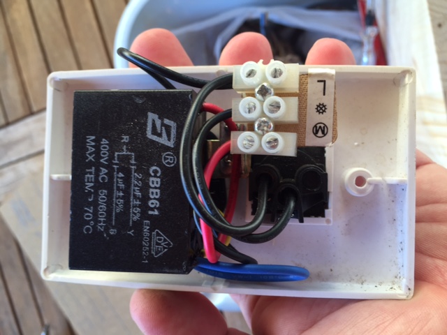

Ciao a tutti, da quanto tempo!!
Scrivo perché nel frattempo sono diventato un appassionato di Arduino e sto mettendo in pratica vari progetti. Da ultimo avevo collegato un Arduino ad un ventilatore a piantana tramite un relè a 3 vie e e un sensore infrarosso in modo da poter accenderlo a distanza con il telecomando della TV: ho collegato ogni relè in parallelo ad uno dei tre pulsanti delle velocità così in modo da simulare la pressione del pulsante.
Volevo portare questo progetto anche suo ventilatore a soffitto che ho nella casa al mare ma quando ho smontato il comando a muro mi sono trovato con una situazione assai diversa rispetto a quello a piantana: c'è quello scatolozzo che dovrebbe essere un condensatore (forse per dare la seconda fase all'avvio forse per altro) da cui escono/entrano 3 fili e non riesco a capire come utilizzare il relè (a 4 vie) per poter comandare le tre velocità e la luce, mi potete dare una mano?

Ma la velocità del ventilatore è regolabile?

Si, ha tre velocità

Saranno due diverse impedenza in serie... (niente impedenza o parallelo per massima velocità, 4.4uF per velocità intermedia, 2.2uF per velocità bassa, immagino)
Hai provato a fare il calcolo a 50 Hz?
Quanto è la corrente assorbita dal motore?
