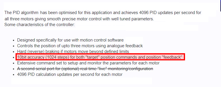

Possiedo un Arduino Uno R3 con Atmega328P con al suo interno un codice.

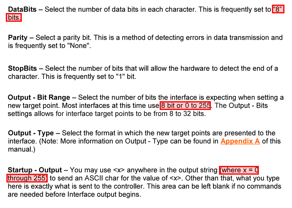

Devo convertire il segnale PWM in analogico (0-5 volt). Per fare questo, non voglio usare il filtro RC, ma preferisco un DAC integrato già pronto. La domanda è semplice: ho letto in un PDF che il codice all'interno del Atmega328P utilizza 10 bit [1024] (vedi immagine allegata), ma nel manuale del software che dialoga con il codice, ho letto che utilizza 8 bit [255] (vedi immagine allegata).
La domanda è semplice: devo usare un DAC integrato a 8 bit o un DAC integrato a 10 bit?
Arduino Uno R3, Da PWM ad analogico con DAC

Arduino usa AL SUO INTERNO un ADC per 'misurare' un livello di tensione su uno dei suoi pin ANALOGICI. Quindi partendo dalla tensione applicata al pin l'ADC lo converte in binario usando una configurazione di 10 bit. Il valore minimo corrispondente a 0V è 0 (in binario 0000000000) il massimo corrispondente a 5V è 1023 (in binario 1111111111).
Sempre Arduino usa un suo Timer interno per variare (modulare) l'AMPIEZZA del segnale PWM che è in grado di generare da uno dei suoi pin DIGITALI. L'AMPIEZZA non può avere qualsiasi valore, ma soltanto uno dei 255 valori prestabiliti, fra 0 e 2ms circa per un PWM a 490 Hz.
Ora tu vuoi usare un DAC per convertire un segnale PWM in una tensione, ma un segnale PWM NON È un segnale il cui valore è rappresentato da una combinazione binaria. È solo un segnale che varia fra 0 e 5 V con una determinata frequenza e con ampiezza variabile, quindi quello che vuoi fare NON È POSSIBILE farlo con un DAC, a meno di non complicarsi la vita.
In altro forum ti è già stato suggerito di usare un filtro passa basso (una resistenza in serie seguita da un condensatore in parallelo, non è poi così complicato) per risolvere il tuo problema. Vorrei capire cosa non va in questa soluzione.
