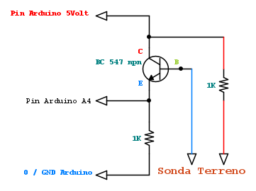

Buon Giorno,
Vi conttto per chiedere se è possibile migliorere la sonda umidita terreno illustrata sotto.
In particolare è possibile inserirgli un trimmer per una regolazione più fine?
Si lo so che li vendono già pronti ma se possibile mi piacerebbe migliorare lo schema sottoriportato.
Sonda umidità terreno

La misura dell'umidita' del terreno puo' essere effettuata in vari modi con "precisioni" diverse.
Il circuito che mostri utilizza il metodo "resistivo" che e' quello che da risultati peggiori.
Cerca con google
how to measure ground humidity
https://www.metergroup.com/crops/articl ... oil%20mass
https://www.wikihow.com/Measure-Soil-Moisture
Tra i vari metodi "piu' precisi" a portata dell'(e tasche) hobbista c'e' quello "capacitivo"
Cerca con google
capacitive measure soil humidity circuit
https://www.researchgate.net/publicatio ... nd_Testing
Realizzato con Arduino:
https://how2electronics.com/interface-c ... r-arduino/

L'argomento mi incuriosisce. Pongo svariate domande a cui non so rispondere, ma alle quali sarebbe bene rispondere prima di decidere cosa fare:
Luogo della umidità: umidità dell'aria, umidità del terreno, sensore di pioggia.
In quali unità si misura ?
Per l'aria si misura riferendosi al vapore saturo = 100%, ossia quando, alla stessa temperatura, il vapore acqueo si condensa in liquido (acqua).
Oppure interessa il valore assoluto in mg di acqua per metro cubo ?
Come si passa da uno all'altro?
E per il terreno ?
Interessa poi separare il terreno secco da quello molto secco oppure quello un poco umido rispetto a quello allagato ?
riguardo al sensore resistivo: la salinità del terreno influisce sulla misura?
Se alimentato in tensione continua avviene una corrosione elettrolitica ?
