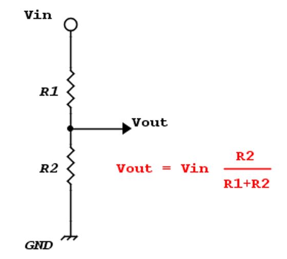

Mi rispondo da solo forse si potrebbe fare così utilizzando un partitore quindi sia con resistenza di pull-up che pull-down.
Pull down da 10K e pull-up da 3,3K.

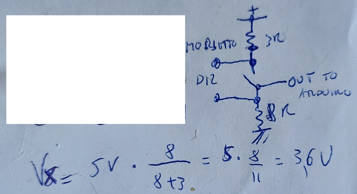

Ecco il partitore che ho utilizzato.
Probabilmente dovro' utilizzare un antirimbalzo.
Ottengo combinazioni strane.
ciao
Antonio

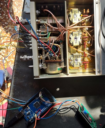

Non e' una questione di falsi contatti si presenta, in una sequenza di 10 passi (commutazioni del sistema) sempre uguale con soli 4 contatti che si aprono contro gli 8 rilevati col tester.
D8 D10 D9 D8
0111
1111
1111
1101
1011
1111
1110
1111
1111
1111
Allego una foto e sw di test

Quando si legge un livello digitale si cerca di averlo il più possibile vicino a GND e Vcc. Con un partitore che lo porta in un range di tensioni intermedie si possono avere letture casuali o inaffidabili. Quindi si usa O una pull-up O una pull-down, non un partitore.
Problemi dovuti all'assenza di un antirimbalzo invece li noti solo se (ri)leggi gli ingressi troppo rapidamente (con meno di qualche 10 millisecondi di intervallo tra una lettura e l'altra) o in presenza di disturbi elettrici captati dagli ingressi stessi.

Messaggioda Foto Utenteaduri » 20 mar 2022, 20:11
djnz ha scritto:Quando si legge un livello digitale si cerca di averlo il più possibile vicino a GND e Vcc. Con un partitore che lo porta in un range di tensioni intermedie si possono avere letture casuali o inaffidabili. Quindi si usa O una pull-up O una pull-down, non un partitore.
Sono stato costretto ad usare questo sistema per fare in modo che i collegamenti interni dei contatti non influissero sulla rilevazione.
