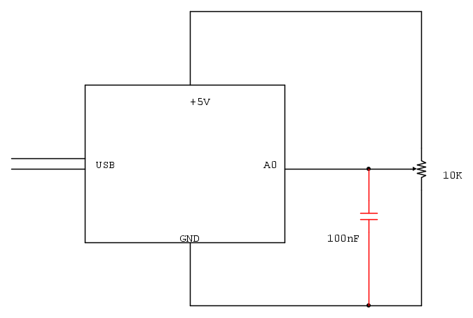

Allora sto usando una scheda Arduino Leonordo sulla quale ho collegato un potenziometro 10k (Allego foto)
Ti confermo che il codice è tutto quello che ho scritto, sono alle primissime armi e sicuramente ci sarà un errore
Sto usando questa libreria: https://github.com/MHeironimus/ArduinoJ ... master.zip
Praticamente sto costruendo una leva Spoiler per un simulatore di volo (allego foto)

Intanto avevo chiesto uno schema fidocadj, è la prima volta ed è semplice lo fornisco io
Ho inserito un condensatore in rosso perché l'ADC del ATmega 32u4 (chiamiamolo con il nome tecnico) prevede un impedenza in ingresso massima di 10kOhm, inserendo il condensatore non fai altro rendere disponibile una fonte di tensione a bassa impedenza ma vai ad inserire un filtro con F di taglio a circa 150Hz.
Se puoi accettare questa riduzione di banda semplifichi il lavoro dell'ADC
Ora il processo di debug: Prima cosa bisogna separare il problema in parti !
Prima cosa: Il uC legge correttamente il valore del potenziometro ?
Volevo darti il codice per vedere se il potenziometro funzionava correttamente però
) e dovrà fare questo:Setup[
Inizializzare Seriale
Inizializzare ADC
loop[
Leggere valore ADC
Inviarlo sulla seriale
ritardo di 100ms
cosi facendo sul monitor seriale devono arrivarti una serie di numeri (0, 1024) relativi alla posizione del potenziometro.
Non barare saranno massimo 10 righe di codice ma attento che il uC ha la sua peculiarità sulla seriale (come ben descritta nei doc di arduino)
