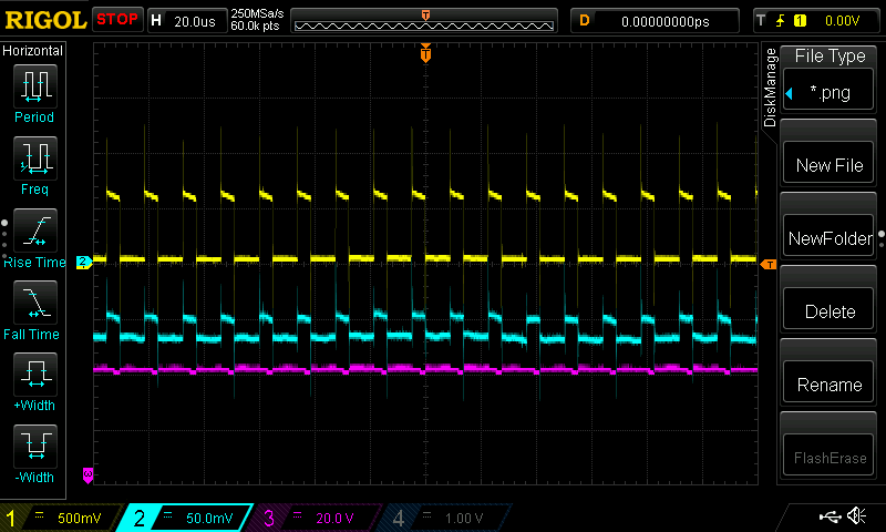

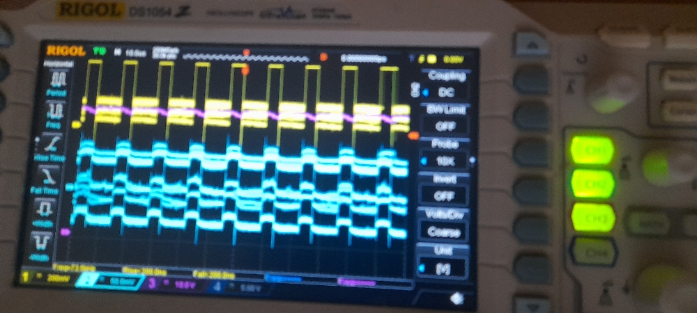

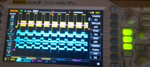

Messaggioda Foto Utentealien75 » 1 mag 2025, 0:55
boiler ha scritto:Chip select?
Timing?
Allego foto dei timing:
    - MISO traccia rosa
    - CK traccia gialla
    - MOSI traccia azzurra

[7] Re: Problema a pilotare un MCP4251 con Arduino Due
Messaggioda Foto Utenteboiler » 1 mag 2025, 18:09
La qualità dell'immagine che hai allegato è rappresentativa per il livello di tutta l'interazione.
Buona fortuna.

[8] Re: Problema a pilotare un MCP4251 con Arduino Due
Messaggioda Foto Utentealien75 » 2 mag 2025, 0:56
Ecco, ho salvato le tracce dell'oscilloscopio:
Vanno bene ora?

[9] Re: Problema a pilotare un MCP4251 con Arduino Due
Messaggioda Foto Utenteboiler » 2 mag 2025, 10:00
Clock e linea dati communtano contemporaneamente --> non è un segnale SPI.
Clock: ~600 mV di ampiezza ?%
MOSI: ~20 mV di ampiezza con un common-mode negativo ?% ?%
MISO: ampiezza insignificante con ALMENO 40 V di common-mode ?% ?% ?%
Sarebbe stato utile vedere anche il chip select, ma viste le premesse, forse è meglio così.
Sono cose che avresti dovuto vedere tu, prima di postare lo screenshot.
Il progetto è evidentemente ampiamente al di fuori della tua portata, comincia con qualcosa di piú semplice.
Boiler
