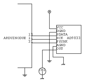

Buongiorno,
ho collegato un ARDUINODUE e il modulo AD9833 come indicato dalllo schema in fidocad allegato.
Mi succede che una volta collegato in quel modo e messo la sonda dell'oscilloscopio in uscita
non ottengo nessun segnale.
Allego schema e codice che lo fa funzionare.
Cerco aiuto per farlo funzionare, i collegamenti senbrano perfetti il codice pure.
P.S: premetto che sia arduino che il modulo AD9833 funzionano.
PROVA.zip
(1023 Byte) Scaricato 42 volte

alien75 ha scritto:Cerco aiuto per farlo funzionare, i collegamenti senbrano perfetti il codice pure.
Allora comincia ad aiutare anche chi eventualmente si presta ad aiutarti facendo perdere il meno tempo possibile.
Posta il codice FCD tra i tag fcd ed il codice tra i tag code, e cerca di essere preciso ed esaustivo nelle informazioni che dai (non sembra essere una tua qualità, nemmeno in questo caso).
"Non funziona" dice tutto e niente.
E se non funziona di perfetto c'è ben poco.

Messaggioda Foto UtenteMarcoD » 20 nov 2025, 20:44
Magari Agnd e Dgnd devono venire collegati fra loro... Ma gvee ha ragione, tempo perso schama troppo povero.
Foto UtenteMarcoD

[6] Re: Problema collegamento tra Arduino Due e AD9833
Messaggioda Foto Utentealien75 » 21 nov 2025, 6:22
Alcuni tutorial dicono di tenerli scollegati mentre altri dicono di collegarli tra loro.

[7] Re: Problema collegamento tra Arduino Due e AD9833
Messaggioda Foto Utentebanjoman » 21 nov 2025, 10:14
Collega assieme Agnd e Dgnd sulla schedina dell'AD9833 e poi da li' collega il GND risultante al GND di Arduino 2, con un unico filo.
