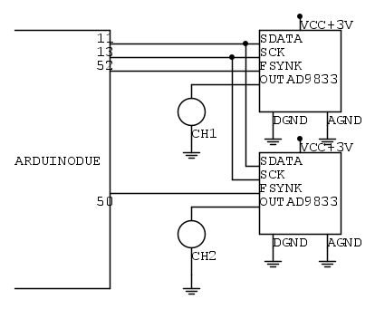

Salve, Ho collegato come segue un ARDUINODUE a due moduli AD9833:
Ho scritto il seguente codice per pilotare i due moduli in modo che la traccia gialla abbia 2Khz mentre la traccia azzurra abbia 1Khz:

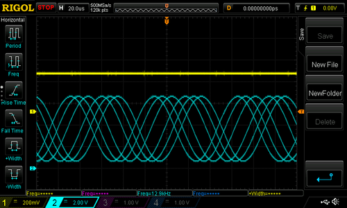

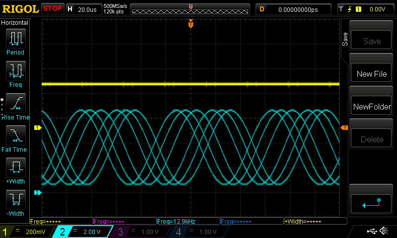

Collegando il tutto come nello schema sopra ottengo le tracce allegate.
Non capisco perche invece di visualizzare una sinusoide da 2Khz gialla ed una a 1Khz azzurra ne vedo una piatta ed un segnale da 12Khz circa.
Aiutatemi a capire perché non funziona correttamente.

Non vedi nulla dalla gialla perché non l'hai resettata.
Per resettare, probabilmente, devi fare (usando le tue funzioni) per tutti gli AD9833 che hai (quindi chipEnable sarà prima FSYNC, poi FSYNC2, ecc ad es, in un for) in modo da non far uscire segnali spuri (dopo una reset la successiva scrittura semplice di una frequenza disattiva il reset)

Sai usare un'oscilloscopio o quello che stai visualizzando è lasciato al caso?
Dall'immagine che hai postato (e da altre passate) non dai l'idea di sapere cosa stai facendo (lasciamo perdere il C).
Se non sai come effettuare le misure con l'oscilloscopio è un grosso problema per te, perché anche supponendo che il codice sia funzionante, non sei in grado di effettuare misure ed interpretarle.
Come al solito fai le cose a caso, tutorial di qua, sketch di la, il dasheet questo sconosciuto, ma secondo me non sai nemmeno tu cosa stai facendo.
