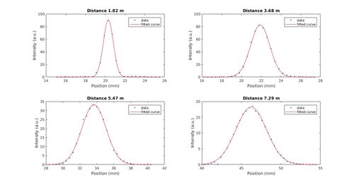

Interpolando delle misurazioni di intensità di un fascio di luce laser al variare della posizione di incidenza sul rivelatore, ho ottenuto i seguenti grafici,
Il vorrei determinare la bontà delle interpolazioni con un livello di confidenza del 90%, pertanto ho calcolato la statistica chi-quadro
\chi^2=\sum_{i=1}^N \frac{(O_i-E_i)^2}{E_i}
dove O_i è l'iesima misurazione sperimentale, mentre E_i è il corrispondente valore calcolato sulla base del modello interpolato. N numero di misurazioni.
Sin qua tutto bene. Il problema nasce nell'interpretazione di questo valore.
Inanzi tutto, la scelta dei gradi di libertà. Io ho scelto k=N-3, perché 3 sono i parametri da determinare per caratterizzare una gaussiana: ampiezza, media e deviazione standard.
Dopodiché ho determinato il p-value per mezzo della funzione matlab chi2pdf(chi,k).
Per tutte le interpolazioni ho ottenuto valori molto vicini a zero.
Se il mio procedimento è giusto, posso quindi concludere che un modello gaussiano interpola i dati con un livello di confidenza magiore del 90%?
Altrimenti, come dovrei procedere?
