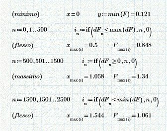

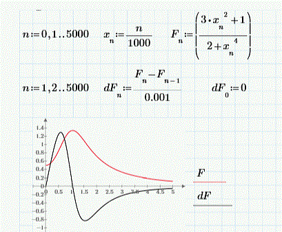

Dedicato a tutti quelli che studiano le funzioni matematiche.
Quando non sia semplice ricavare la derivata,
la si può ricostruire graficamente con le differenze finite
e ricavare da questa massimi, minimi e flessi.
Ecco un esempio:
