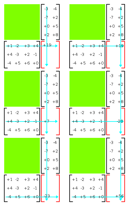

Sempre per rimanere in tema di open course, in multivariable calculus (non mi ricordo di preciso in che lezione, credo tra le prime riguardanti i richiami) il professor Auroux illustra un metodo un po' più grafico per computare il prodotto tra due matrici, per cui vorrei aggiungere giusto altre due parole.
La regolina righe per colonne è molto mnemonica, però magari al mondo c'è chi, come me, ama molto fare i cosiddetti disegnini, per cui credo sia costruttivo presentare tale metodo (anche perché è molto semplice sia da capire che da applicare ed è al tempo stesso in grado di dare risposta alla domanda principale presentata).
In un ipotetico prodotto tra matrici \boldsymbol{C}=\boldsymbol{A} \cdot \boldsymbol{B}, si tratta di riscrivere in una posizione "rialzata" la matrice \boldsymbol{B}, in modo da far comparire un quadrato al di sopra di \boldsymbol{A} e a destra di \boldsymbol{B}.
Una volta predisposte le matrici, si procede con il calcolo della matrice risultante, applicando il prodotto righe per colonne. Tale matrice \boldsymbol{C} comparirà a destra della matrice \boldsymbol{A} e al di sotto della matrice \boldsymbol{B}.
Esempio - Calcolare \boldsymbol{C}=\boldsymbol{A} \cdot \boldsymbol{B}
\boldsymbol{A}=\begin{bmatrix} +1 & -2 & +3 & +4\\ +4 &-3 & +2  &-1 \\ -4 & +5 & +6 & +0 \end{bmatrix}
\boldsymbol{B}=\begin{bmatrix} -3 & -4  \\ -7 & +2   \\ +0 & +5 \\ +2 & +8 \end{bmatrix}
per prima cosa costruiamo il nostro schema:
poi procediamo con i prodotti riga per colonna (sempre sperando di aver fatto errori sui conti):
dunque:
\boldsymbol{C}=\boldsymbol{A}\cdot\boldsymbol{B}=\begin{bmatrix} +19 & +19 \\ +7 & -20 \\ -23 & +56 \end{bmatrix}

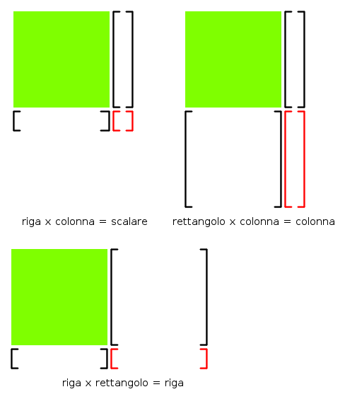

Quali sono i vantaggi di questo medoto?
1. Verifica immediata della conformabiltà: se l'area verde (in riferimento agli schemi dell'esempio) non è un quadrato il prodotto tra le due matrici non si può valutare.
2. Chiarezza dei prodotti: schematizzando con le frecce (in azzurro negli schemi dell'esempio) si evitano possibili errori di calcolo (soprattutto se si è molto distratti come il sottoscritto).
3. Verifica immediata della dimensione della matrice di uscita: si vede immediatamente a occhio la dimensione della matrice \boldsymbol{C}. Rispettando sempre la regola del quadrato verde, si può risalire ai casi in cui la matrice di uscita è uno scalare, un vettore colonna o un vettore riga semplicemente imponendone la dimensione, dunque:
